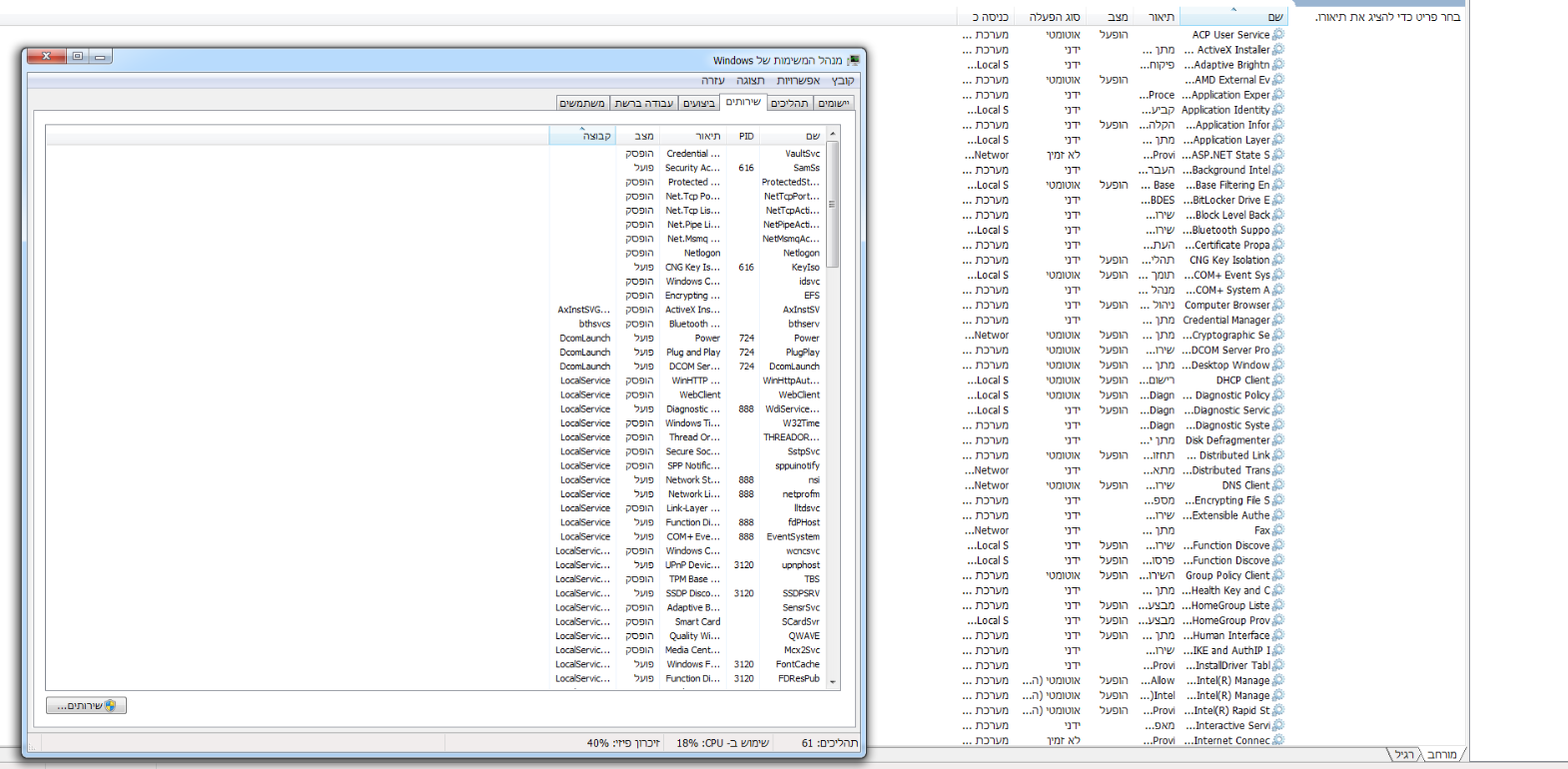

שווה לבדוק את הסרבסים הפועלים אצלך, לך תדע מה נמצא שם.
תעשה כמו בתמונה ותעלה לנו לראות את כל הסרבסים שיש שם

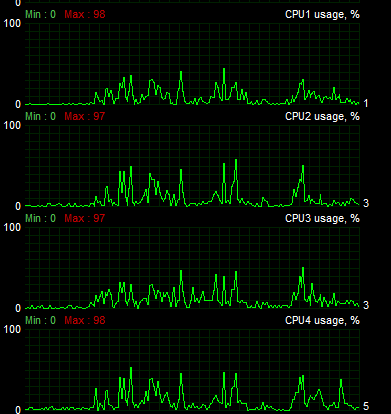

הנה איך שזה נראה אצלי - אותו מעבד כמו שלך (רק K אך במנוחה ב1.6GHZ הם זהים)
פותח הדיון תן בבקשה תמונה של CPU-Z במנוחה ובמאמץ
יכול להיות שכאשר ביצעת את צילום המסך דברים רצו ברקע , למשל דפדפן זה או אחר עם עמודים פתוחים . זה לוקח משאבים .
כשכל החלונות ממוזערים בלי שום דבר שבאמת עובד ברקע ואתה לא נוגע בעכבר , המצב צריך להיות קרוב לאפס.

מעבד כמו שלך על 30%~ במנוחה, גם אם פתוחים מספר תוכנות כלליות ברקע כמו נגן, דפדפן עם מספר טאבים וכדומה, זה לא הגיוני. אצלי, עם מעבד חלש יותר, זה בערך 1-2 אחוז, גם בזמן כתיבת הודעה זו כאשר תוכנת בלנדר ופוטושופ פתוחים אצלי במצב אידיאלי ברקע, העומס על המעבד עומד על פחות מ-5 אחוז.
לפני שמוותרים ומחליפים חומרה (שכפי שנאמר, כנראה תהיה טעות) צריך לברר מה זה - החל מתוכניות ושירותים שרצים ברקע ואולי יכול להיות שנדבר בכורה מטבעות (במידה והורדת את המשחק הזה באופן לא חוקי, לפי דיווחים של משתמשים ברשת, הורד להם גם כורה מטבעות שגרם להאטה במשחק וקריסות). על משחקים ותכנים פרוצים לא ניתן לדבר כאן, אבל תחפש תוכנית/סרויס שקשורים לזה הגוזלים משאבי מערכת.
