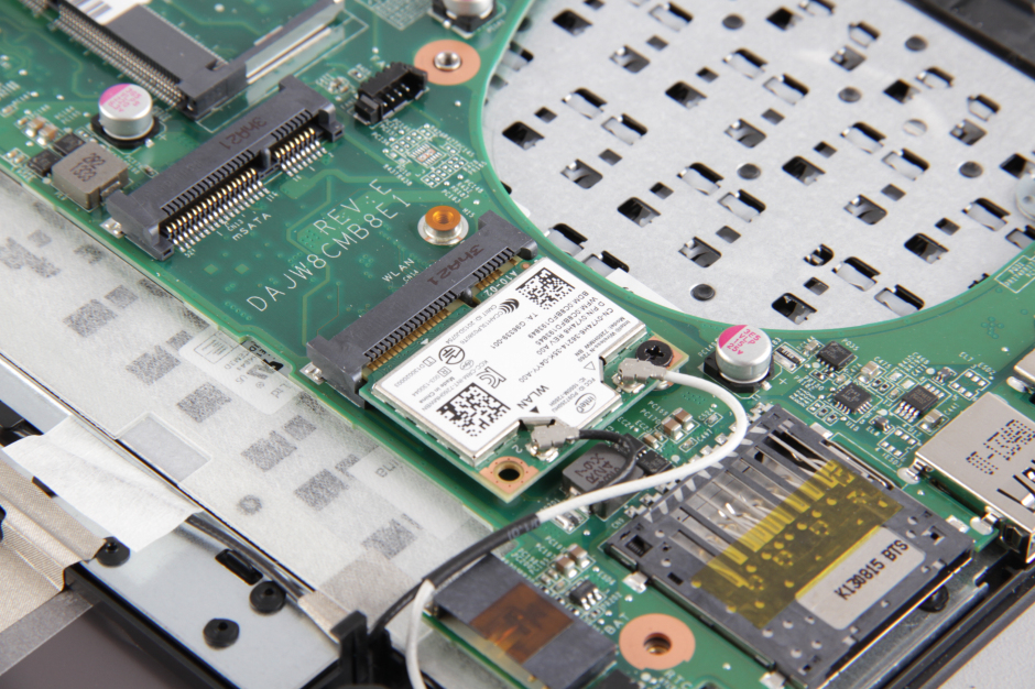

ל--5470 יש חיבור mSATA MINI Half-Size
כך שאפשר לרכוש את הדגם עם המכני ולהוסיף ssd שהוא פיסית קטן יותר בנפח של עד 128GB.
אבל יהיה צורך להזמין מחו"ל ככל הנראה.
הרי הגרסה הרגילה מגיעה עם דיסק קשיח מכני + ssd שמוגדר כ-cache.
מהלך עבודה אפשרי- ציטוט של משתמש שפרסם שזה עבד לו:
1. take the backup of existing drive to my portable Drive.
2. Open the laptop back cover
3. Put in the msata ssd (Only Mini version Not every msata can be installed)
4. Put the Bootable Win8.1 USB flash in usb
5. On Boot i select the F12 custom boot option then selected the USB
6. I deleted every partition from my hard disk.
7. selcted SSD as my primery drive
8. Proceed with installetion on msata SSD (I used 64G)
9. After installation completed, I created partitions on my hard disk
Now I have my windows on mSATA SSD and data on HDD
לא יכול להבטיח כלום אבל שווה ניסיון לדעתי.
