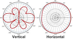

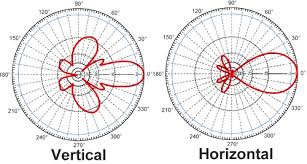

אנטנה אחרת לא משדרת חזק יותר. היא ממקדת את השידור לכיוון מסויים.
2dbi אומר שהאנטנה מפזרת את השידור לכל הכיוונים.
15dbi אומר שהאנטנה ממקדת את עיקר העוצמה לכיוון מסויים. ככה שאם תחליף לאנטנה כזאת ותכוון אותה שתמקד את עיקר העוצמה לכיוון מסויים שלא הייתה בו קליטה, היא תשתפר.
מצד שני, האנטנה של המחשב עדיין מפזרת את השידור שלה לכל הכיוונים ולא ממקדת את העוצמה בחזרה.

הפתרון הנכון הוא בדרך כלל להחליף את האנטנות בשני הצדדים כדי שיוכלו למקד את העוצמה שתהיה מכוונת אחד לשני.
אבל גם עם זה צריך להזהר, כי אם תמקד את העוצמה יותר מדיי לכיוון מסויים, תאבד את הקליטה בשאר הכיוונים.

פיזור של 5dbi

פיזור של 15dbi

אין שום קשר בין השבח של האנטנה (הנמדד ב-dBi) לבין הכיוונית שלה. יש אנטנות 15dbi שהן הקפיות (omnidirectional)/
