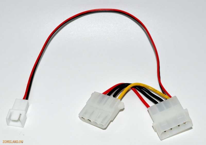

ניסית לחבר את המאוררים ישירות ללוח אם ?
בלוח אם יש רק חיבור 1, בגלל זה יש את המפצל הזה בתמונה
מתאם לחיבור מתח 4 פינים יש לך ?
לא בטוח... איך זה נראה?

כמו שהציעו מתאם של מספר יציאות למאווררים שמחובר ישירות לספק כוח אם ישנה חיה כאזת,
אני מכיר חיבור למאוורר אחד תבדוק אם יש למספר מאווררים במקביל.

אנסה לחפש מתאם כזה... ואם לא אמצא אפנה לTMS.
תודה רבה לכולם על העזרה!
למה לא לפנות קודם ל-TMS?
כי אם כבר יש לי מתאם כזה כזה בבית, אז למה לחכות שיגיע (אם בכלל יש להם כזה).
בכל מקרה אני לא משתמש בבקר הזה ומצידי שהמאווררים יעבדו כל הזמן במהירות מרבית
חבל, זה סתם ישחק אותם וירעיש לך. אני דיי בטוח שאם תבקש, אפילו לסניף, אתה תוכל לבוא ולקחת.
