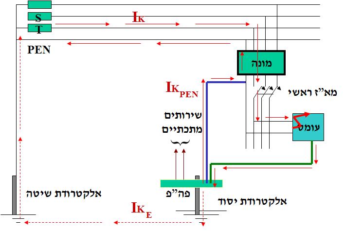

יש מספר שיטות הארקה. השיטה הנפוצה בארץ - TNC-S נראית כך
http://www.doctorat.co.il/attachment.php?attachmentid=444&d=1376850668
בשיטה זו ההתנגדות המותרת היא אומים בודדים (עד 20 אום כמדומני) והמתח שיכול להיות בין הקווים הוא אפסי. פחות מחצי וולט. והוא יכול לצוץ בעיקר מהשראה על קווים ארוכים. כך המצב אצלי ד"א. אם לך יש משהו אחר, אז כנראה שאתה במקום שמוארק בצורה שונה, או הארקה לא תקינה.
