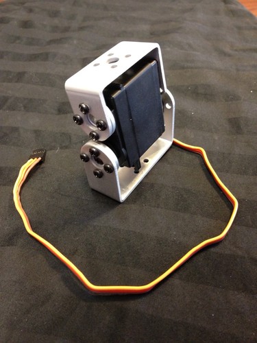

תראו משהו מעניין:
http://www.ebay.com/itm/Pan-and-Tilt-MG995-Servos-Sensor-Mount-kit-for-Robot-Arduino-B-fpv-rc-Assembled-/261220538931
חסרים פה אומנם 2 המשטחים,
אחד מהצד של המסך ,
והשני מהצד של הקיר,
אבל נתעלם מזה לרגע,
האם אחרי שיוסיפו לזה את המשטחים עם ההברגות, זה יתאים?
האם זה יכול להחזיק מסך LCD בגודל 21"? (4:3)
אם כן, זה דיי מגניב,
אני אוכל באופן תוכנתי, לשנות את הזוית של המסך..
כך כשאני צופה בסרטים, המסך אוטומטית יעבור לזוית נמוכה יותר,
וכשאני חוזר לעבוד על המחשב, המסך ישתנה שוב לזוית גבוהה קצת.
