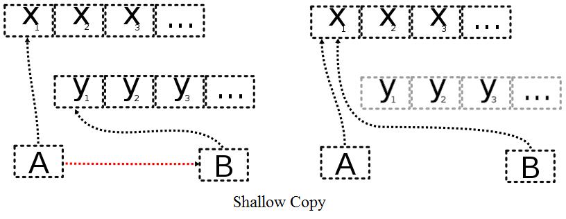

תחשוב על זה שמערך זה בעצם "משהו" אחד שיש בתוכו המון דברים קטנים.
כשאתה משכפל את ה"משהו" הזה, אתה נותן לשכפול את אותם דברים קטנים. לא משכפל אותם, אלא ממש מעביר אותם.
ככה שהשכפול הוא בעצם "משהו" אחר, אבל הדברים שבתוכו הם אותם דברים שהיו בקודם...ככה שהוא לא ממש שכפול אמיתי (deep copy), אלא שכפול רק של השם שלו (shallow copy).
הנה תמונה מעניינת שמצאתי בגוגל:
http://3.bp.blogspot.com/_tdg4nXANbSU/TT7u5OySbOI/AAAAAAAAAzc/UO7oyRXZ8Yk/s1600/shallow_copy.jpg
משמאל מה שחשבת שיקרה, מימין מה שבאמת קורה בג'אווה.
