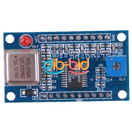

החל ממודול פשוט:
http://www.ebay.com/itm/AD9850-module-modest-capacity-AD9851-DDS-Function-Generator-up-to-40MHZ-/181127696036?pt=LH_DefaultDomain_0&hash=item2a2c0d4ea4
שתצטרך לדחוף עם ארדואינו או בקר אחר

מעניין שבמודול הראשון, הם כותבים: 0-40MHz,
אבל אחרי זה: "Square Wave: 0-1MHz"
חשבתי שדווקא גל ריבועי יהיה הכי קל לייצור..
ולכן שם יהיה הכי קל להגיע לתדרים גבוהים.
אבל מתברר ששם דווקא הקושי?

בעקבות ההמלצות של udif,
עברתי באיביי על עוד אופציות, ומתוך הכל יש שני דברים שהם שימושיים למטרות שאני צריך:
1) מודול כמו הראשון ש-udif הביא,
זה מבוסס שבב AD9850, ויכול לתת כמה צורות של גלים, בתדרים 0-40MHz, אבל עבור ריבועי 0-1MHz.
4.5$
http://www.ebay.com/itm/New-AD9850-DDS-Signal-Generator-Module-0-40MHz-Test-Equipment-/170783661135
2) האפשרות השנייה שימושית במיוחד כשרוצים גל ריבועי, עם אפשרות לתדרים גבוהים יותר:
מבוסס LTC1799, נותן רק גל ריבועי, אבל בתחום תדרים 1KHz-33MHz.
10$
http://www.ebay.com/itm/1KHz-to-33MHz-Adjustable-Square-Wave-Generator-Module-/130675415827
