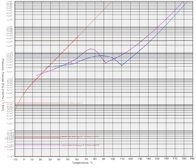

תמונות שהגולש שלח לי בהודעה של התוצאות:
אז מה שהסקתי היה:
1. אמלגם: שימוש באמלגם איננו פוטר מהמצאות כספית נוזלית (ובכלל) בנורות חסכניות ופלואורסצנטיות (למעשה כל הנורות החסכניות ונורות הפלואורסצנטיות מסוג T5 מכילות אמלגם, והיו גם נורות פלואורסצנטיות T12 מתוצרת פיליפס משנות ה-70 שהכילו אמלגם (Philips TL-H), לעבודה בסביבות של טמפרטורה גבוהות במיוחד). שכן התפקיד של האמלגם בנורה, הוא רק בשלבי הייצור שלה, על מנת לתת את המינון של הכספית בנורה בצורה מדוייקת יותר בטיחותית יותר, ועל מנת לאפשר לנורה החסכנית להגיע לביצועים מקסימליים בטמפרטורת העבודה שלה (מעל 100 מעלות), והוא מאפשר לנורות לפעול בטווח רחב יותר של טמפרטורות הפעלה (ניתן ליצור נורה פלואורסצנטית שמיועדת לעבוד בטמפרטורות קיצוניות שבהן נורה פלאורסצנטית רגילה תאבד מהבהירות שלה).
השלב של האמלגם בייצור הנורה, הוא השלב האחרון, שבו מדליקים את הנורה למשך כמה שעות כדי לאדות ולשחרר את אדי הכספית מהאמלגם, ועם סיום הפעולה, האמלגם הוא חסר משמעות בנורה, ואין לו השפעה על המשתמש והסביבה, כיוון שכספית מתעבה על דפנות הנורה ככספית נוזלית (גם ככה נורה פלואורסצנטית שלא עברה את תקן ה-RoHS, מכילה 5 מ"ג כספית (ונורת פריקה מכילה כ-50 מ"ג כספית), שזה כלום לעומת מה שתחנות הכוח פה בארץ פולטות, ואיננו מסוכן בכלל במקרה של שבירת נורה אחת). בנורות חסכניות ממותג מדבקה, אם קורה שמדלגים על השלב הזה, אז למה הצרכן מתבכיין שהנורה שלו מאירה באור ורוד קלוש ושלוקח לה שעות עד שהיא מתחילה להאיר?

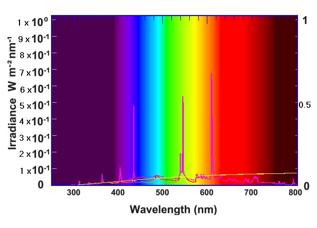

2. קרינה אולטרה סגולה: נורות חסכניות אינן פולטות כמעט בכלל קרינה אולטרה סגולה ואינן מסוכנות לעור אם יושבים מהן במרחקים קטנים מהן. שכן לפי התמונה השנייה שאותו הגולש פרסם, הפלט של הקרינה האולטרה הסגולה מנורה חסכנית, הוא אפסי לעומת מה שמגיע לקרקע מהשמש, כאשר מדובר פה באורכי גל ארוכים (UVA) שאינם מסוכנים לאור, וכי על מנת שקרינה זו תשפיע בכלל על האור, היא חייבת להיות בעוצמה מאוד גדולה.

אמלגם היא סגסוגת שמכילה כספית ומתכת נוספת כמו אינדיום או כסף. בסיום הייצור של הנורה, מדליקים את הנורה כדי לאדות ולשחרר את אדי הכספית מהסגסוגת (תהליך שנמשך כמה שעות) ולאחר שלב זה, אין לסגסוגת יותר תפקיד בנורה, והכספית מתעבה על דפנות הנורה ככספית נוזלית.

כמו כן, כפי שאתה יכול לראות בתמונה השנייה (של הגולש שביצע את המחקר, לא שלי), אשר מציגה את אורכי הגל האולטרה סגולים שנפלטים מהכספית שבנורה החסכנית ועוברים דרך הזכוכית (הזכוכית בולעת את רוב הקרינה), וההשוואה העוצמה שלהם בנורה חסכנית בהשוואה לשמש, אפשר לראות כי אין כל סכנה לשהות ליד נורה חסכנית או פלואורסצנטית רגילה.

1. אמלגם: סגסוגת של כספית ומתכת אחרת. בנורות פלואורסצנטיות קומפקטיות (כולל הנורות החסכניות), וכן בנורות הפלואורסצנטיות מסוג T5, משתמשים בסגסוגת של כספית + אינדיום, על מנת לתת את המינון של הכספית בשפופרת בצורה מהירה יותר ומדוייקת יותר. הדבר גם מאפשר להתאים את הלחץ של אדי הכספית בנורה כך שהנורה תעבוד בתנאים האופטימליים בטמפרטורת העבודה שלה (נורות חסכניות מתחממות באופן הרבה יותר משמעותי מנורות פלואורסצנטיות רגילות, והטמפרטורה של השפופרת שלהן יכולה להגיע למעל ל-100 מעלות).
השלב שבו משתמשים באמלגם כדי לתת את המינון של הכספית בנורה, הוא השלב האחרון בייצור הנורה, בו מדליקים את הנורה למשך מספר שעות עד שכל הכספית משתחררת ומתאדה מהסגסוגת. לאחר כיבוי הנורה הכספית מתעבה על דפנות הנורה ככספית נוזלית, והאמלגם הופך לחסר משמעות בתוך הנורה.

2. קרינה אולטרה סגולה: הזכוכית חוסמת את כל הקרינה האולטרה סגולה שפולטים אדי הכספית בתנאים של נורה פלאורסצנטית, אורכי הגל שנפלטים דרך הזכוכית בכל זאת, האם אורכי גל ארוכים של קרינה אולטרה סגולה, אשר בכמות המזערית שהם נפלטים (תמונה 2 מראה גרף ספקטרלי שמשווה בין עוצמת הפליטה של אורכי הגל של הקרינה האולטרה הסגולה מהנורה חסכנית לעומת ממה שמגיע לכדור הארץ מהשמש), אינם יכולים לגרום לשום נזק כלשהו לעור.

אני יכול לאשר בעצמי עם מד UV ברמת דיוק של מעבדה שכמות הקרינה האולטרה סגולה שנפלטת ממנורות חסכוניות מכל הסוגים היא זניחה ביותר ואין בכלל טעם להתייחס אליה, גם אם דוחפים את הראש צמוד אל הנורה עדיין הקרינה היא מזערית ביותר.
