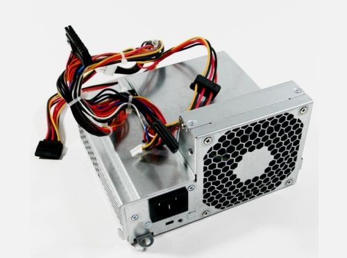

המחשב הוא מארז קטן מאוד ובעייתי, האם זה בסדר להשאיר אותו פתוח ולשים את הספק מונח בתוכו? כי אין לו מקום מתאים לספק כזה.
זה הספק שיש עכשיו - http://www.serversupply.com/images/item/133597.jpg
ד"א מהיכרותכם עם TMS האם יכול להיות שאם אני אקנה גם כרטיס מסך וגם ספק אני אקבל הנחה?
זה תצטרך לדבר איתם. לגבי הספק אני לא יודע איך נראה המארז אבל אם יהיה מקום לספק ולמקום למאוורר שלו לא צריכה להיות בעיה, לא שמארז סטנדרטי אפילו ג'נרי זה כזה דבר יקר (היום הרבה אנשים זורקים מחשבים ישנים עם מארזים סטנדרטיים שיתאימו)

אם תשאיר את המארז פתוח יכנס אבק מה גם שספק לא מוברג לא נשמע לי רעיון טוב.לדעתי זה בעיתי ולא הייתי נשאר עם סידור כזה לתקופה ארוכה.(אם כי עבדתי עם מחשב פתוח במשך כמעט שנה מסיבות אחרות).לגבי הספק אם DJ אומר ש400W זה מספיק אז לא אתווכח.רק אתן חוות דעת אישית על דגם זה של 60HCN FSP.לא ממליץ עליהם (נשרף לי ספק מדגם דומה אחרי שנתיים ללא סיבה נראית לעין).
