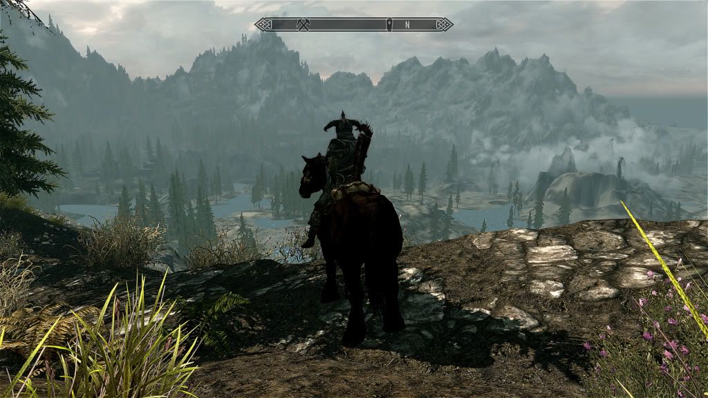

מה עושים עם הצללים המגעילים?
בכל הרשת אני קורא על זה ועוד לא מצאתי פתרון, הצללים נראים פשוט איום ונורא לא משנה על איזו הגדרה.
יש הצעות?

ניסיתי, ניסיתי גם דרייברים לכ.מ, לא עוזר.

יש לי גם HD4850 ובהרבה משחקים יש את הבעיה הזאת. בזמנו התכתבתי עם התמיכה התכנית של Saphire ושלחתי להם סקרין שוטים מכמה משחקים והם טענו שאין לי שום בעיה בכרטיס.
במידה וזה יעזור,
לך ל- mydocs / my games / skyrim כנס לקובץ SkyrimPrefs.ini ותעתיק לי הנה מה שרשום לך מ[Display] ועד [LOD]
דבר ראשון שAMD ייחנקו, מצאתי עוד אנשים עם אותה בעיה ואין פתרון, לא קונה יותר כרטיס שלהם בחיים, זה כרטיס 3 שיש לי איתו בעיות.
דבר שני, התעסקתי כבר אינספור פעמים עם הINI, הגדרתי כבר כל קונפיגרציה אפשרית, בגלל שלא משנה על איזה הגדרות אני, זה משפיע כמעט ורק על הביצועים, החלטתי להגדיר את הצל על 0, זה לא מבטל את הצל אבל גם פחות שמים לב אליו וגם מקבלים עוד ביצועים, הנה הקוד:

שמע, לא יודע לגבי AMD, אני עדיין עם 4890 וכל דבר בינתיים רץ לי חלק לגמרי על HIGH. קצת קונפיגורציה והכל יעבוד.
אצלי זה מה שהגדרתי בדברים שקשורים לצל, נסה אותם.
iShadowMapResolution=4096
fShadowBiasScale=0.2500
iShadowMaskQuarter=4
iBlurDeferredShadowMask=3
fShadowDistance=4000.0000
iShadowFilter=3
fInteriorShadowDistance=3000.0000
bFloatPointRenderTarget=1
iShadowMode=3
bTreesReceiveShadows=1
bDrawLandShadows=1
bDrawShadows=1
fMeshLODLevel2FadeDist=9999999.0000fMeshLODLevel1FadeDist=9999999.0000fTreesMidLODSwitchDist=9999999.0000

גיליתי שההגדרות שאני משנה לא משפיעות על כלום ואז הבנתי שאני מתעסק עם הקובץ הלא נכון, בכל מקרה, הפתרון שמצאתי היה נקודתי למשחק הזה.
