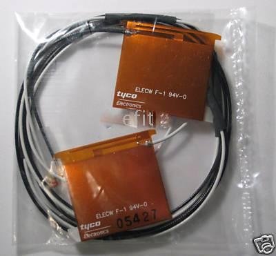

אנטנה פנימית במחשבים ניידים היא הדבר הבא - http://img.alibaba.com/wsphoto/v0/290141631/30pcs-original-Tyco-Universal-Wireless-Laptop-Antenna-Mini-PCI-U-FL.jpg
לרוב האנטנות מוצמדות למסך המחשב מהצד הפנימי
אם אני זוכר נכון, לרוב הניידים הפשוטים יש אנטנה בודדת או 2 במקרה הטוב יותר.
ניתן לשדרג את כרטיס ה-wifi הפנימי לתמיכה ב-3 אנטנות או ב-2 במידה וקיימת אנטנה בודדת כמו בדוגמה הזו:
http://static.phing.com/listings/45/458557/56-r140nb_l.jpg
הבעיה שיש לפתוח את גב המסך לצורך התקנה אנטנה נוספת והעברת כבל מתאים.
היתרון, שלא רואים שדרוג כלל, מאחר והכל פנימי ואין פגיעה במראה החיצוני של הנייד

במרבית הניידים המודרניים יש מקום לפחות ל3 אנטנות, כאשר אפשר לחבר אותן בכמה אופנים: שלושתן לWifi (כרטיסי N כמו זה בדוגמה של Access denied מצפים ל3 אנטנות) או 2 לWifi ואחת לWWAN.
רק מה - זה שיש מקום, לא אומר שבאמת יש שם אנטנות. ואם אין - אין מנוס מלפתוח את מכסה המסך ולהעביר את החוטים בתעלות המתאימות.
בעבר (וכנראה גם כיום) דגמים מסוימים של ניידים נמכרו כWiFi-Ready או WWAN-Ready, שזה אומר לרוב שאין כרטיס, אך יש אנטנות למקרה שמישהו ירצה לקנות כרטיס כזה.
אם יש Bluetooth, גם לו יש אנטנה לרוב. לאחרונה יצא לי להתעסק עם מחשב מאוד ישן (IBM X32) שיש לו שתי אנטנות Wifi (אחת בכל צד של המסך) ואנטנת Bluetooth (קצרה יותר, מגיעה עד לציר המסך בלבד).
באופן עקרוני, במצבים שבהם יש 3 אנטנות, ואין צורך בהתקנים נוספים מעבר לWifi, האופציה הכי טובה תהיה לשים כרטיס N, ולחבר אליו את כל שלוש האנטנות. בשילוב עם ביטול כל הגדרות החסכון בחשמל (מה שיגרום לכרטיס תמיד לשדר ולקלוט בהספק מקסימלי), זה בערך השיפור המירבי שאפשר להגיע אליו בלי ציוד חיצוני.
יש לי 5 אנטנות,שתיים מחוברות לכרטיס הרשת האלחוט ו2 למודם הסלולרי. עכשיו הבנתי מה מטרת השלישית. חמישתן עוברות במעטפת המסך.
