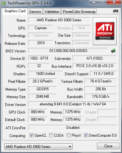

זה בסדר מה שיצא לי זה אומר שהצלחתי למרות שרשום לי 1600 במקום 1536
יש לי כרטיס גיגאביט 6950 2G
זה באג בGPUZ
תוריד את הגרסא החדשה של GPUZ ותראה 1536
