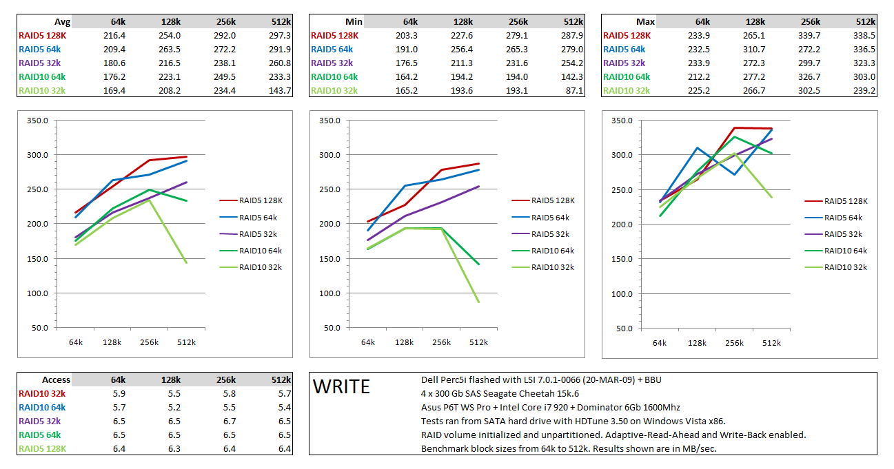

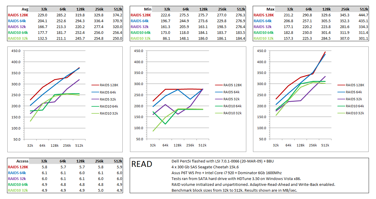

בדיקות של משתמש PERC
שאלה
מה עם ה write penalty ?
בבקרים "טובים" ויקרים אין את זה ברייד 5 ?
אז איך אתם לגיד ש 5 טוב גם לביצועים ?
ברור שיש את זה, אבל בתנאים נכונים אתה עדיין יותר ממרוויח שוב תלוי איזה מערכת קבצים, איזה קלאסטרינג, אם הבקר תומך בTransaction Logging ברמת החומרה, כמה IOPים יש לך בשניה מבחינת הקלט, בכמה IOPים הבקר תומך\כמה IOPים הדיסק תומךXמספר הדיסקים, השאלה כמה אתה מקבל מהעובדה שיש לך כמות IOPים עצומה ואתה מנצל אותה כמו שצריך יחסית למגרעות של RAID4/5/6 שחלק מפעולות הIO הולכים על חישובי Parity.
