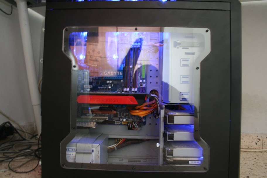

אני פשוט צריך ספק מאוד חזק כי אני כנראה הולך להוסיף 9800GT/GTX/8800GT או עוד 5850.
עוד לא החלטתי.
מקווה שה54A שלו יספיקו :)
תודה.
בוא נחשב מקרה קיצוני..
נניח שכל HD לוקח במצב IDLE 5W ככה שאנחנו מסתכלים על 30W סה"כ
+ המעבד שלי שיוב על 3.8GHZ עם 1.45V ככה שאני מאמין שהצריכה שלו היא באיזור ה160W אם לא יותר
ועוד כרטיס 5850 באוברקלוק נניח 210-220W
נניח ואני מוסיף עוד 5850 באוברקלוק גם כן(1.2V לא משהו רציני מידי)
אז אנחנו מסתכלים על עוד 220W
ככה שבמצב קיצוני של 90% מאמץ אני אגיע לאיזור ה52A..
אז 48A לא יספיקו...
זה בהנחה ואני קונה עוד 5850...
בהנחה שאני רק קונה כרטיס לפיזיקה זה יספיק...
