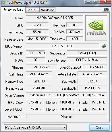

GTX285 2GB OC מציג רק 1188Mhz מהירות זיכרון. זה הגיוני?
שלום רב,
רכשתי בeBay את הכרטיס
EVGA GeForce GTX 285 Superclocked Edition 2GB
http://www.newegg.com/Product/Product.aspx?Item=N82E16814130487
זה מוצר יד שניה - ועלה לי רק 300$.
חיברתי אותו למחשב הנוכחי שלי לראות האם הוא עובד.
קיבלתי תוצאות שאני לא בטוח איך לפרשם:
עוד נתונים שהעליתי:
http://www.techpowerup.com/gpuz/z897h/

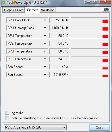

למה כתוב רק 1188MHZ מהירות זיכרון כאשר באתר היצרן כתוב שהמהירות לדגם הזה היא:
Memory Clock 2376 Mhz (v.s. 2322 Mhz standard)
האם קניתי חתול בשק?
האם עבדו עלי?

ראיתי שאפיק הPCIE הוא 16@4
אולי זה קשור?
אבל עדין מה עם מהירות הזיכרון?
DDR - Double Data Rate
1188 x 2 = 2376Mhz
זה כפול הזיכרון...

זה אמור להיות ככה...
http://www.geeks3d.com/public/jegx/200901/geforce-gtx-285-gpu-z.jpg
אוקי זה מרגיע לגבי מהירות הזיכרון!

במקרה יש לחבר את הלוח הזה שהוא רשום בפורום הזה בלי קשר אבל פעם היה לו 9600X2 בSLI בלוח הזה
וזה זיהה לו בכרטיס הראשון X16 ובשני X4 ...
ככה שאני במקומך הייתי מזיז את הSATA כי עכשיו הכרטיס מסך שלך עושה טובה שהוא פועל D:

הוא לא מוריד בחצי... צפה ל 30~% שיפור.
אני כבר ראיתי תוצאות עם כרטיסים חלשים יותר כמו HD4850 שממשק הPCI-E X4 הוריד להם ביצועים שקרובים לחצי.
ככה או ככה אני מקווה שהבנת את הרעיון ותמצא פתרון.
מערכת עם GTX285 צריכה לקבל כמעת פי 2 מ9000 בVANTAGE.
