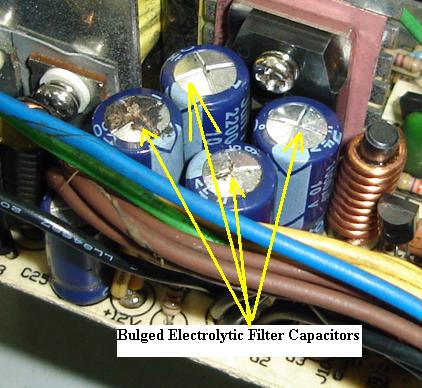

בדקתי את הקבלים ןהכל נראה במצב מצוין - חדש.

בקשר לקבלים,בדקתה גם אם יש נפוחים?
אם הקבלים תקינים אז הבעיה חייבת להיות בספק בכוח

הקבלים נראים תקינים לגמרי.
