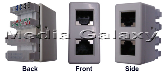

3. שים לב שאם אתה מתכנן להתקין 10 נקודות זה תלוי בחשמלאי אבל סביר להניח שזה אומר 5 שקעי תקשורת שזה הרבה מקום ואלא אם כן אתה תסגור תלחץ את הקצוות ותצקע ישר לתוך הנתב (פחות אסטטי) אז אני מציע לבקש מהם להתקין לך שקע GEWISS או לפחות לעשות לך הכנה לאחד כזה לרוב הם לא אוהבים את זה.
שקע GEWISS, זה בעצם אמבטיה שבה אתה תוקע מה שאתה רוצה החל ממפסקים שקעים נקודות תקשורת טלפונים דימרים ומה לא (אצלו זה כולם כאלה), בסוף זה יראה בערך כך:
http://foxphil.com/images/gewiss/gewiss_wiring_devices/rev/white_switch.jpg
רק שיותר גדול ואם המודלים הללו:
http://www.mediagalaxy.co.il/files//gewiss-2x-rj45-cat5e-all.jpg
מקיסמום אפשר לקנות את זה בהום סנטר התקנה יותר פשוטה ממחשב פשוט דוחפים את מודלים פנימה ומבריגים, זה תופס חצי מהמקום משקעים רגילה ובעלות יוצא פחות.

הכוונה שצריך שקעים של רשת לחיבור הכבילה ולא ישירות למחשב
שקעים של נקבות RJ45 שיושבים בקיר ומתחברים לכבילה ומשם יוצא כבל קצר רגיל מנקודה למחשב\סטרימר או כל מוצר אחר
צורת החיבור של הכבילה לנקבה היא בצורת נעיצה בתוך המחבר
