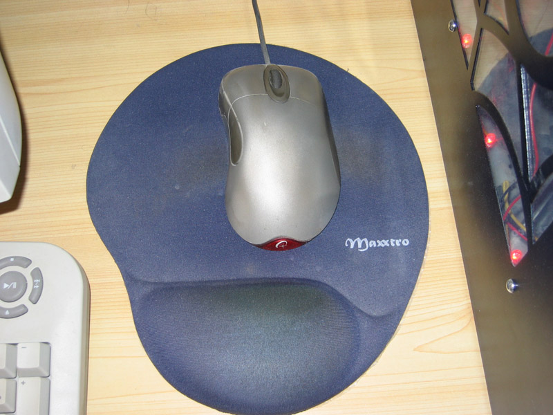

היה יותר יפה אם הייתה עושה את הצבע שיש לעכבר של "לוגיטק" MX-510 כזה שחור עם אפקט אדום (דעתי)
מממ... האמת שחשבתי על זה ואני אפילו מוכן לנסות אבל הרגשתי שזה אפקט קצת "לעוס" כבר ורציתי משהו טיפה שונה שגם אתם בקלות יכולים להשיג. אני אשקול שוב או אפילו אנסה על חלק אחר, הבעיה היא שאי אפשר כ"כ להשיג ספריי ויניל אדום בארץ...

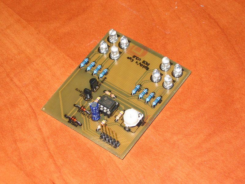

1. מעגל תאורת העיניים גמור ומושלם, הנה הוא אחרי etching בחומצה ואחרי שגיהצתי עליו את מיקומי הרכיבים וסימולם - בדיוק לפני קדיחת החורים בעזרת הדרמל.
והנה הוא אחרי הלחמת כל הרכיבים כשהוא מוכן לפעולה...
הוא יחובר לSpiderSense דרך המחברים ויקבל מידע אודות פעילות ומצב המחשב ועפ"י מידע זה יפעיל את התאורות - תזכורת קצרה : fade in/out בכחול כשהמחשב כבוי, כחול בהיר קבוע כשהמחשב דולק ואדום חזק ופועם בשיש פעילות IDE.

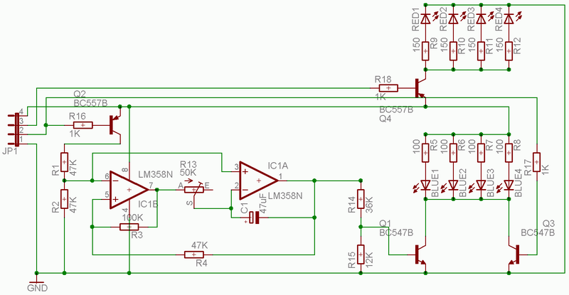

מכיוון שקיבלתי הרבה בקשות בהודעות פרטיות לוורסיה של המעגל הזה שיכולה להתחבר ללוח האם אז הינה, אני מצרף אותה (ואח"כ הסבר קצר על החיבורים...)
החיבורים - פין 1 - אדמה - ניתן לחבר ל(-) של כל אחד ממחברי לוח האם או מהמולקס.
              פין 2 - מצב מחשב - את זה מחברים לפין ה(+) בלוח האם של power led.
              פין 3 - ide את זה מחברים לפין ה(-) בלוח האם של ide led.
              פין 4 - 5V סטנדביי - בלוחות האם בהם קיים מחבר, נחבר ל(+) שלו ובשאר לוחות האם יש להוציא מהספק...
מחר אעדכן את ההודעה עם תצורת פינים אחרת שניתן לחבר אליה פשוט מולקס ואת המחברים מלוח האם כמו שהם...
אם מישהו מעוניין גם רק בחלק של הfading תאמרו ואוסיף גם את זה...

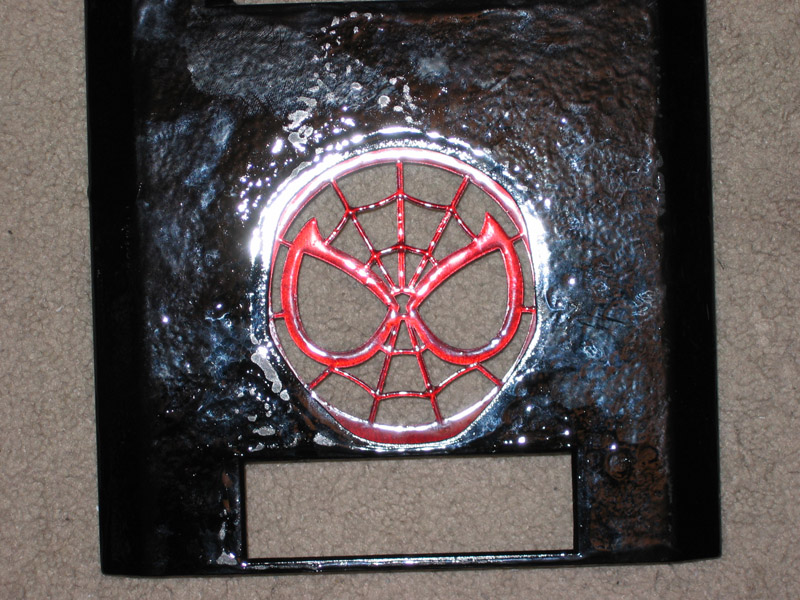

2. לאחר כל הסתימות, החיתוכים, הבונדו וההתאמות כרגע הפאנל הקדמי עם הגריל נראה כך :

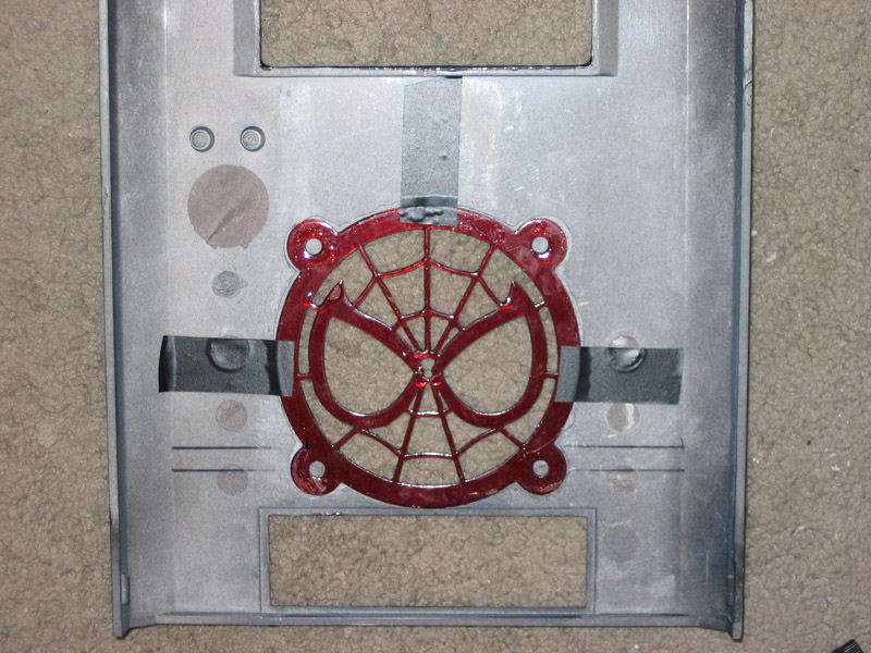

ומאחור זה נראה כך :
- ניתן לראות שהגריל יושב במסילה ש"נחפרה" עבורו בפלסטיק...

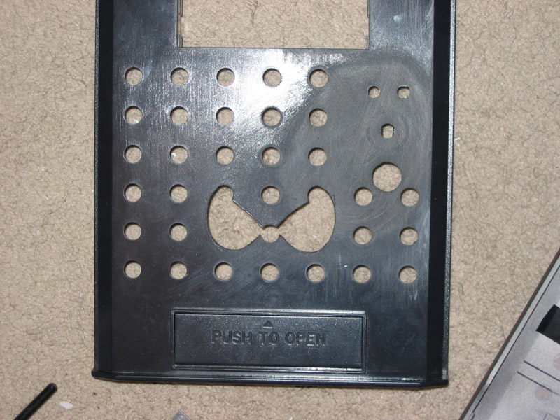

הייתי באמצע לחתוך פרספקס לעיניים כשהדרמל מת, הנה העיניים חתוכות בפלסטיק האחורי (שיסווה כמובן...)
