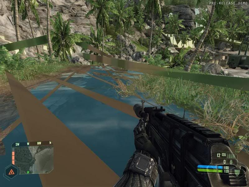

בעיות גראפיקה חמורות בכל המשחקים
ככה זה נראה בקרייסיס..
ככה בgta החדש לאחר הדריבר החדש וכדומה:

עכשיו אין לי מושג ממה זה עוד יכול לבוא בשאר הפורומים נשארתי בלי תשובה זה כאילו יש חתכים בגראפיקה.

קראשים וכאלה אני כמעט ולא מקבל במשחקים שאמורים לפעול טוב. רק הגראפיקה נראת על הפנים.
כלומר הבעיות באות לידי ביטוי עם 2 (או יותר) כרטיסי מסך שונים? אני חייב לציין שהדבר מוזר מאוד, כי אלו מאפיינים מובהקים של בעיה בזכרון של כרטיס המסך.
