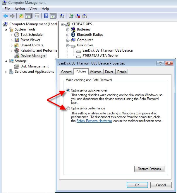

זאת לא "בעיה", זה פיטצ'ר של ויסטה.
אבל אם זה ממש מפריע לך, תשנה את זה:
תודה
נכנסתי למה שאמרת, בעצם לפי מה שאני מבין שם בכלל אני לא צריך לעשות הוצאה בטוחה ככה זה מוסבר שם ואם אני ייבחר באפשרות השנייה אני חייב לעשות הוצאה בטוחה..!
זה נכון יש פי'צר שמאפשר לי להוציא את ה DOK ללא "הוצאה בטוחה" אבל עדיין בצורה בטוחה?
זה כמובן תקף רק למחשב שלך.
אם תחבר את ה DOK שלך למחשבים אחרים שיש עליהם ויסטה ובהם לא שינו את האופציה הזו-
זה יתנהג באותה צורה שאתה לא מעוניין בה, אבל אין בזה שום דבר שאמור להדאיג אותך, זה לא פוגע ב DOK בשום צורה.
