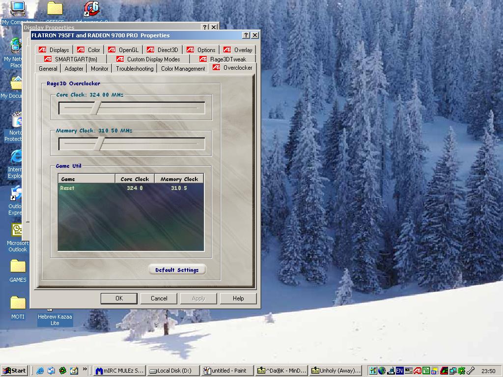

אני מניח שכולכם יודעים מה לעשות במסך OVERCLOCKER- מהירויות השעון המקוריות יוצגו למטה, ותוכלו לגרור את הסליידרים על-מנת לשנות את מהירויות השעון של הזכרון והליבה. שימו לב שמהירות השעון של הזכרון מוצגת באפיק חד צדדי(SDR) ולכן, אם הכרטיס שלכם משתמש בזכרון DDR, הכפילו את המהירות פי שתיים.
לחיצה על DEFAULT SETTINGS תשחזר את מהירויות השעון הרגילות.

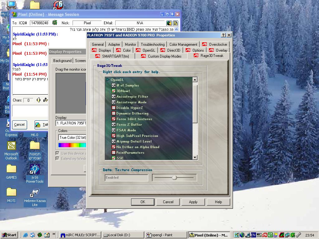

הכרטיסיה RAGE3DTWEAK פותחת מגוון אפשרויות. נעבור רק על האופציות של DIRECT3D וOPENGL ועל השימושיות שבהן.
פתחו את האפשרות DIRECT3D. שם ניתן לשלוט על הAA והAF(עדיף לעשות זאת דרך הדריברים, לכן לא ניגע פה- זה מותאם להגדרות הדריברים)
יש לסמן את אפשרות הCOLORFILL- אפשרות זו משתמשת בפחות רוחב פס למילוי צבעים, ומגדילה מעט את הביצועים.
כמו כן, בדקו שאפשרויות הTCL מסומנות, על מנת להבטיח שימוש ב Transform Clipping and Lighting חומרתי.
Wait for VSYNC- מבצע את אותו הפעולה כמו בדריברים, וגם מותאם לדריברים. לא לשנות.
הלחצן OPENGL פותח את אופן ההגדרות כמו DIRECT3D, אבל עם כמה תוספות:
3DNOW!-סמנו אם יש לכם מעבד AMD
SSE- סמנו אם יש לכם מעבד פנטיום3 ומעלה , כולל סלרונים תואמים וAMD.
SSE2- סמנו אם יש לכם פנטיום 4
http://www.hwzone.co.il/newspics/opengl-r3d.jpg

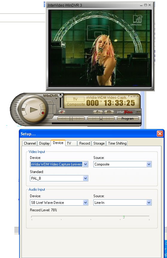

אם אינכם רואים כלום בתוכנה בה אתם משתמשים בדקו את ההגדרות (לקוח מהWinDVR)
ש. אני רואה את הווידאו בשחור לבן או עם עיוותים
ת. בעיית צבעים - בדוק שצורת החיבור שלך מוגדרת כמו שצריך: אם אתה משתמש בcomposite אתה אמור לבחור בתוכנה בcomposite (מין הסתם, אבל יש כאלו שמתבלבים בשמות של כל חוט).
אם יש לך בעיות אחרות בתצוגה בדוק שאתה משתמש בהגדרת הStandart בPAL_B, הסטנדרט בארץ ולא בNSTC.

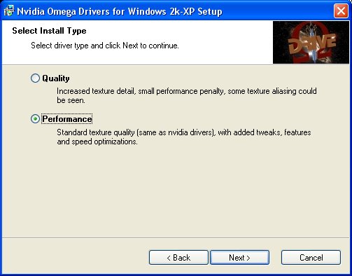

דרייברי Omega
ש. מהם דרייבריי אומגה?
ת. הדרייברים הם דרייברים אשר נעשו בהם טוויקים, אופטימציות ויותר רזולוציות. ע"פ יוצרם דרייברים אלו נותנים לך להגיע לקצה היכולת בסביבת משחקים ולא עוקבים אחר מבחנים סינטטיים (ע"ע 3Dmark). האתר הרשמי שלהם הוא http://www.omegacorner.com ובוא ניתן למצוא את מלוא המידע.
ש. מה היא ההתלהבות הגדולה סביבם?
ת. את חלק מן הכרטיסים של ATI (כפי שניתן לראות בתמונה בהמשך) ניתן להפוך לכרטיסים חזקים יותר בעזרת פתיחת 4 צינורות עיבוד שלא פועלים. הרדאון 9800SE הוא הלהיט החדש אותו ניתן לשדרג לבעל ביצועים דומים לשל ה9800. באתר hartware ביצעו מבחני ביצועים בין מס' כרטיסים ובינהם ה9800SE בביצועים רגילים ועם הדרייברים הנ"ל. את הגירסא המתורגמת לאנגלית (ולכן לא הכל מתורגם נכון) ניתן לקרוא כאן

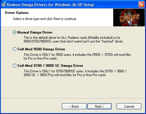

ש. מה היא הרשימה של כרטיסי המסך להם ניתן לעשות softmod שכזה?
ת. האתר OCFaq פרסם FAQ מקיף בנוגע לכרטיסים האלו. שימו לב שיש הבדלים במראה בין הכרטיסים שאיתם אפשר לבצע המהרה גדולה (אלו שבעלי 256BIT) ואלו שאפשר לבצע קטנה (128BIT, אשר גרסאת ה9800SE הזאת תהפוך ל9500PRO)
ש. האם הsoftmod פועל ב100% אחוז מן המקרים?
ת. לא. אצל חלק זה לא עובד בכלל, אצל חלק זה כולל עיוותים ואצל חלק זה פועל מצויין. יש כאן הימור
הדרייברים לATI
דרייברים אלו מיועדים לכל סדרת הרדאונים 7X00 ומעלה (כולל גרסאות le, ve, AIW וmobility) ניתן להוריד אותם ולקבל את כל המידע מכאן.
נכון לכתיבת שורות אלו הגרסא האחרונה היא 2478a (גם בקודמים ניתן לבצע את השיפור ל9800SE, אבל רק בזו הוא מופיע כאופציה) וכאשר תתקינו אותה אלו יהיו האפשרויות:
*הערה - רק כרטיסי רדאון 9800SE שהם 256BIT מצליחים במוד הזה. כרגע ידוע רק שהדגם של הPowerColor מצליח
אין הרבה לפרט בקשר לאפשרויות, אם יש לכם את אחד מהכרטיסים שניתן "לפרוץ" בחרו בו כדי לקבל תוספת ביצועים גדולה, אם יש לכם כרטיס אחר אתם יכולים לבחור בדרייברים הרגילים ואולי לקבל תוספת ביצועים.
** חלק מן הכרטיסים בהם נעשה softmod יציגו Artifacts (נקודות או עיוותים). אין דרך לוודא איזה כן יפעל טוב ואיזה לא, זה הימור.
הדרייברים לnVIDIA
דרייברים אלו מתאימים לכל הכרטיסים שמשתמשים בDETONATOR. את הכרטיסים של nVIDIA אי אפשר להפוך לאחרים אבל אפשר לתקן את האיכות שנחשבת לנחותה מול ATI או לשפר את הביצועים. להורדה ולקבלת פרטים מלאים לחץ כאן.
כאשר תתקינו אותה אלו יהיו האפשרויות: (אין הרבה מה לפרט, הן מדברות בעד עצמן)

אוברקלוק לכרטיסי ATI ללא ביוס פרוץ
1. זהו קובץ סקריפט , אשר נועד לשנות קובץ מסויים מאוד שפונה לכתובות שונות בביוס . בכרטיסי ATI קיים מחולל תדר , אשר בצורה דומה מאוד לערכות שבבים של VIA , עובד בצורת מכפלים . מה זה אומר ? שיש לנו תדר בסיס אשר מוכפל מספר פעמים על מנת להגיע לתדר רצוי .
בכרטיסי הבסיס של ATI , ה9200 וה-9600 למיניהם , המכפל הזה נקבע על ידי הביוס , והנו 4 ( כל המידע הרשום כאן הגיע באדיבות הפורום המקצועי ביותר לכרטיסי ATI שיצא לי לראות , rage3d , אז אם למישהו יש בעיה עם המידע ואני טועה , אני אשמח אם מישהו יתקן אותי ) . המכפל הזה נקבע על ידי ערך הקסאדצימלי שמצויין בתוך הביוסים של הכרטיסים . מה שאנחנו צריכים לעשות , הוא לשנות את יחס המכפל , וכל אנחנו פשוט גורמים לגבול עליון יותר של תדר הבסיס . היחס נשאר , התדר משתנה . ונכון , הקובץ שאנחנו משנים אותו קובע מה יהיה הגבול העליון של התדר .
2. הסקריפט הזה נועד לעבוד על דריוורי ATI , גרסאות 3.7 ו-3.8 , לא יודע אם ניסו אותם על גרסאות יותר ישנות , או הגרסאות המודלפות 3.9 , אתם מוזמנים לנסות . על מנת להפעיל את כל העניין הזה , יש צורך בכמה פעולות יחסית פשוטות .
2.1. תורידו את הדריוורים הרצוים שאתם רוצים לעבוד איתם .
2.2. תתחילו להתקין את הדריוורים , וברגע שתכנסו לאשף ההתקנה , צאו ממנו . תשארו עם תיקיה על כונן C , שתקרא c:\ati\support\bla bla bla
2.3. תתקינו את התוכנה riva tuner , רצוי את הגרסה האחרונה שלה , אפשר למצא אותה כאן באתר , באזור ההורדות .
2.4. תפעילו את riva tuner , ותעלו מתוכה את קובץ הסקריפט . הוא יבקש ממכם קובץ מסויים , שנמצא בתוך התיקיה שהתייחסתי אליה קודם . תצביעו לtuner על הקובץ , שינויים שצריכים להערך , יערכו , והסקריפט יתן לכם לוג של כל מה שקרה . תוודאו שהכל בסדר ולא היו errors .
2.5 כנסו לתיקיה c:\ati\support\bla bla bla , תראו שם תיקיות , אחת שנקראת cpanel ואחת שנקראת בשם דומה לdriver , תתקינו קודם את הדריוור דרך הsetup שלו , אל תפעילו את המחשב מחדש , ולאחר מכן את הcpanel .
*הערה : במהלך ההתקנה , תראו הודעה של המערכת , שהדריוורים לא מאושרי מיקרוסופט , תנו להם להמשיך להתקין בכל זאת , ההודעה הזאת מתקבלת עקב שינוי גודל הקובץ והחתימה שלו , הקובץ שערכנו .
בערך זהו .
הפעלה מחדש , ותנסו לעשות אוורקלוק לכרטיס דרך אותה תוכנה , riva tuner .
דווחו על כשלונות , הצלחה , תופעות טבע לא מוסברות , ומה לא .
