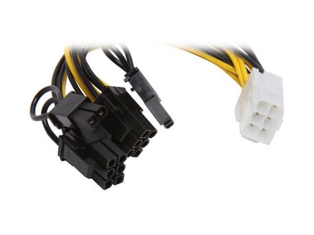

*פותח הדיון, האם יש מצב שאתה מתבלבל עם חיבור 8 פינים של ה ATX שמאד דומה ל 8 פינים של ה PCI-E ??
הנה תסתכל כאן ותראה על מה אני מדבר :
http://www.bjorn3d.com/read.php?cID=1071&pageID=3224
הלינק ששלחת בדיוק מסביר את הבעייה.
יש לי רק את הקונקטור של הלוח כנראה ובגלל זה הוא לא מתחבר.
יש לי לוח של GIGABYTE דגם GA-P35C-DS3. אני לא חיברתי את הספק ללוח אבל לא נראה לי שאפשר היה להתבלבל בחיבורים ( פיזית זה לא ניתן ) אז אני מניח שחסר לי החיבור.
אתם מכירים איפה בארץ אפשר לקנות את המתאם ?
תודה מראש
מנו
יש לי את ה- HX520, עד כמה שזכור לי יש 2 חיבורי 6 פין, אין חיבור אחד של 6 ואחד של 8...

מנו,
למזלך קנית ספק מאחת החברות שיודעת לתת שירות טוב ללקוחות שלה. ממה שקראתי בעבר בפורום תמיכה שלהם הם שולחים חינם כבלים לכל לקוח שמבקש בכל מקום בעולם. מה שאתה צריך לעשות זה ליצור איתם קשר , להסביר להם איזה כבל אתה צריך מהם ולאיזה ספק והם כבר יעזרו לך לקבל כזה.
אתה לא הראשון שראיתי שמבקש מהם. הנה לינק לתמיכה שלהם בנושא - יש לך כתובת אימייל למטה. צור איתם קשר והם יעזרו לך. אני מבטיח.
http://www.corsair.com/faq/default.aspx
או אפשרות שניה לבקש דרך הפורום תמיכה שלהם בספקים (וכמו שתראה אתה לא הראשון שמבקש שם..)
http://www.houseofhelp.com/forums/forumdisplay.php?f=178

אתה יכול להוציא מהאתר שלהם גם טלפון לשירות הלקוחות שלהם ופשוט להתקשר לשם. אם אתה יודע אנגלית זו הדרך הטובה והמהירה ביותר.
לפי מה שראיתי הם שולחים לכל העולם בחינם. ראיתי שם אפילו בחור מהודו שביקש ואמרו לו שלא צריכה להיות בעיה והם יישלחו גם לו.
במקרה הכי גרוע אולי תגיע איתם להסדר של משלוח בגוביינא.

^ לפי הקישור הזה אמור להיות לך 2 כבלים PCI-E של 6-פין + 2-פין שזה אומר לכל אחד מהם אפשר לחבר\להוסיף עוד 2-פין שהופך אותו ל-8-פין.
