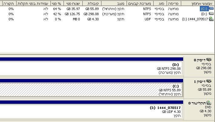

תעלה תמונה של מנהל דיסקים שלך לפורום

תמונה של המנהל דיסקים

ד"א הXP שלי על C
