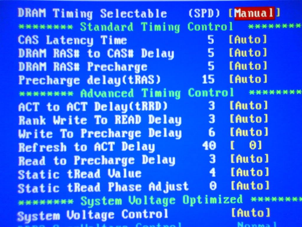

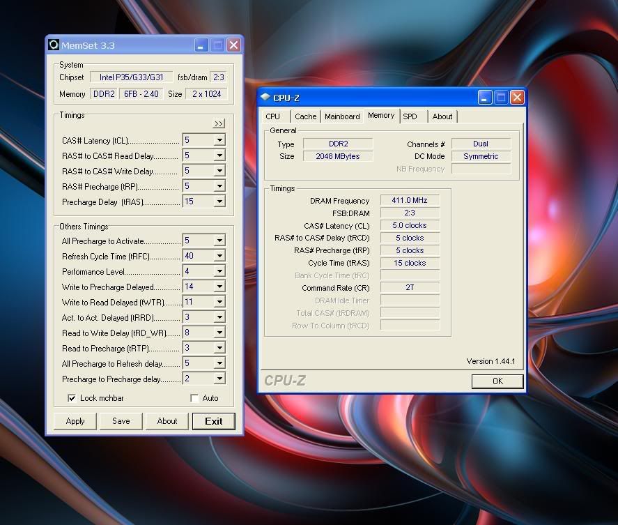

אני רוצה לעשות למערכת שלי OC קבוע ל3200GHZ ושהיחס fsb:dram יהיה 1:1...
עכשיו, השאלה שלי היא בקשר לזכרונות...
איזה ערך בביוס אני צריך לשנות כדי שהם יעבדו ביחס של 1:1? כי כרגע הם ביחס של 2:3..
תודה!!!

זה נקרא System Memory Multiplier.
תשנה אותו ל2.00.

ב 356 *9 =3204 אתה יכול לשים את היחס על 2 כמו שנאמר פה כבר,וכך הזיכרון לא יהיה בOC .
