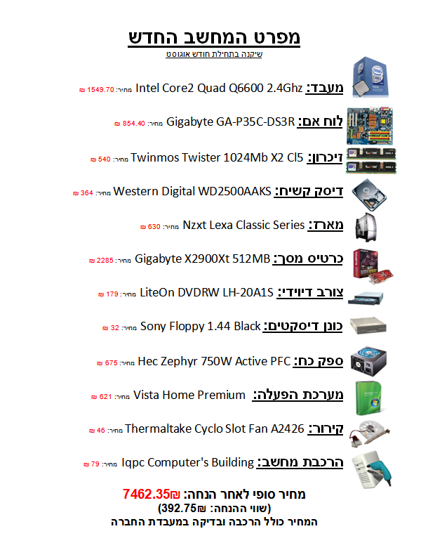

רציתי את חוות דעתכם בנוגע למפרט הבא (תקציב: 7500 ש"ח)
שלום לכולם :hi:
אני קונה מחשב כנראה ב5 באוגוסט (יום ראשון), אז בניתי לעצמי מפרט ל:
אוברקלוק סביר +-, DX10 ,CRYSIS ושאר ירקות.
התקציב שלי הוא 7500 ש"ח,
אין צורך בציוד היקפי, לא משנה לי בדיוק איפה בחנות ממוקמת, אבל הוא צריך לכלול מערכת הפעלה.
והמסך שאני קונה הוא ה2007FP.
בינתיים בניתי לעצמי מפרט כזה:
אם יש מקום לשיפור\שינוי, או בכלל החלפת מפרט, תודיעו לי.
עדיין עם הספק הזה ???
ספק תחליף לזה: http://www.skypc.co.il/pl_product~CMPSU-520HXEU~24~0.htm?isPrint=1
לוח אם אני חושב שגם ה DS3 ואפילו ה S3 של הדגם הזה יעשו בשבילך את העבודה.
ואם אתה מחליט בכל זאת ללכת על לוח אם במחיר הזה, אז קח כבר את ה P5K של ASUS.
http://www.skypc.co.il/pl_product~31100~54~0.htm?isPrint=1
זכרון, איזה מהירות הזיכרון? אם היא 667, אז קח את אלו: http://www.skypc.co.il/pl_product~VS2GBKIT667D2~15~0.htm?isPrint=1
קח אותם גם במידה ואתה לא עושה אוברקולק, אפילו אם ההם הם בתדר 800MHZ.
וזהו כל השאר מעולה אני חושב.

לCorsair יש חיבור 8 פין?
בנוגע ללוח האם, אתה מדבר על הP35C בגירסת הS3 (שעולה 690 ש"ח)?
הזכרונות במהירות 800MHZ ומתוכנן אוברקלוק, למה ללכת על זיכרונות במהירות נמוכה יותר ללא גופי קירור שב50 ש"ח יותר אני יכול לקבל משהו הרבה יותר טוב?
אני מניח שבגלל אהבתך החזקה ל2900 אתה לא הולך לקחת משהו טוב ממנו נכון? ::)

אני לא רואה סיבה שלא, אם תוכל לבנות מפרט שיתאים לצרכים שלי אז בכיף. :xyxthumbs:
זה מפרט זול יותר שגם טוב לOC וגם יתן לך ביצועים טובים יותר לאורך זמן.
מעבד:
INTEL CORE 2 QUAD PROCESSOR S775 2.4GHz(Q66000) - BOX ¤1585
לוח אם:
GIGABYTE GA-P35-S3 ¤716
כרטיס מסך:
SPARKLE PCI-EX GeForce 8800GTS 640MB GDDR3 - DX10 - RETAIL ¤2076
דיסק קשיח:
WD 320GB 16MB SATA2 7200 RPM - WD3200AAKS ¤427
צורב DVD:
LG DVDRW GSA-H44N DOUBLE LAYERED X18 - BLACK - BULK ¤171
זיכרון:
KINGSTON 2048MB (1024MB X2) DDR2 667 CL5 ¤458
מארז:
NZXT APOLLO w/o PSU ¤414
מערכות הפעלה:
WINDOWS VISTA HOME PREMIUM - 64 BIT - ENG/HEB ¤621
ספק כוח:
ENERMAX LIBERTY 400W - ELT400AWT ¤417
קרור למעבד:
THERMALTAKE BIG TYPHON 120 VX FOR AMD&INTEL S462/478/754/775/939/AM2 : TT-CL-P0310 ¤268
הרכבת מחשב:
הרכבה ובדיקה במעבדת החברה ¤79
מחיר סופי: ¤7232
המפרט הורכב ב - www.IQPC.co.il
זה לא אחרי הנחה ..
יש 5 שנות אחריות על הספק הזה .. CORSAIR 520 W
סמתי לך מארז שגם GTX יכול להיכנס בתוכו
