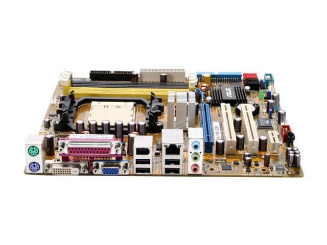

ASUS M2A-VM HDMI 500 ¤ 1

אבל יש בעיה עם היציאות בלוח שאני לא בטוח כיצד אפשר להתגבר עליהן תחת המסכים בהם את משתמשת.
הלוח יודע לצאת משתי יציאות בו זמנית בתנאי שאינן VGA+SVIDEO. המסך שלך דורש VGA והטלוויזיה כנראה SVIDEO
SVIDEO+DVI הוא אמור לדעת לתת. יתכן שאפשר לשים מתאם DVI ל VGA ואז תוכלי להשתמש בשתי היציאות בו זמנית אבל את חייבת לודא את זה בחנות (שיראו לך שזה עובד).
הלוח אמור לבוא עם יציאות DVI ו VGA מאחורה ביחד עם בראקט שעליו יש SVIDEO ו HDMI אבל יכול להיות שיש יותר מוורסיה אחת ללוח אז תבדקי גם את זה (שזה באמת נראה ככה).
