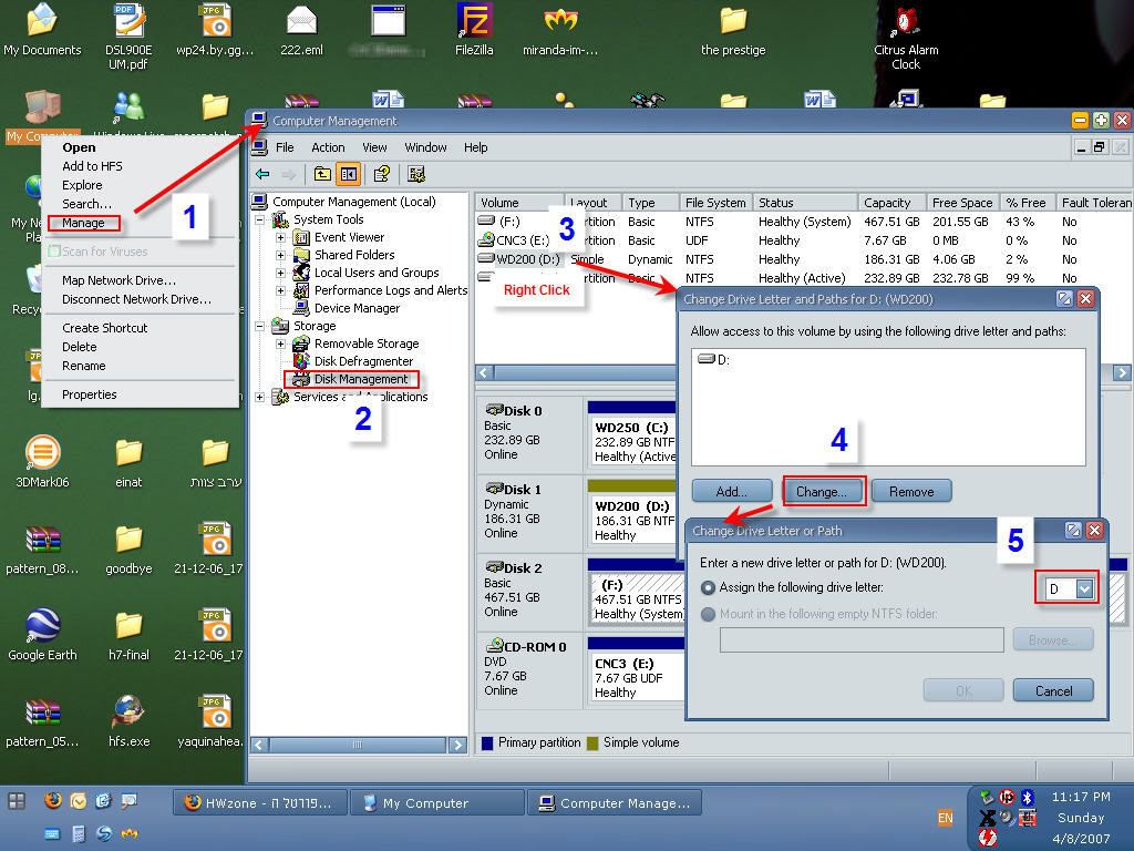

מה שאתה כן יכול לעשות, זה לשנות את האות של הכונן אחרי שחיברת אותו, זה די פשוט, הסבר מצורף בתמונה.
(עריכה : Omniscience, הקדמת אותי בשניה...
אני פשוט אוהב להכין סקרינשוטים... :) ידעתי שזה ייצא פשוט בכתיבה של הוראות, אבל הסקרינשוט יותר מגניב...)
