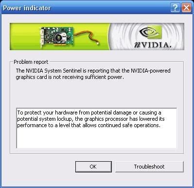

לא מזמן הופיע לי החלון הזה:
כמובן שבדקתי את הכבל מתח לכרטיס, והספק שלי תעשייתי (כך שהוא מספיק רציני).
בגדול, הכרטיס הוריד את עצמו ל 2D, והוא רץ על 100MHZ פחות מהמהירות המקורית.
יש לי קירור מים, ולכן אני רוצה להקפיץ אותו בכל זאת ב 2D למהירות הנורמלית (Rivatuner). השאלה היא מה ההשלכות הנגרמות מהקפצה (בהנחה שהטמפ' מנוטרת) כאשר "לא מגיע מספיק מתח לכרטיס" ?

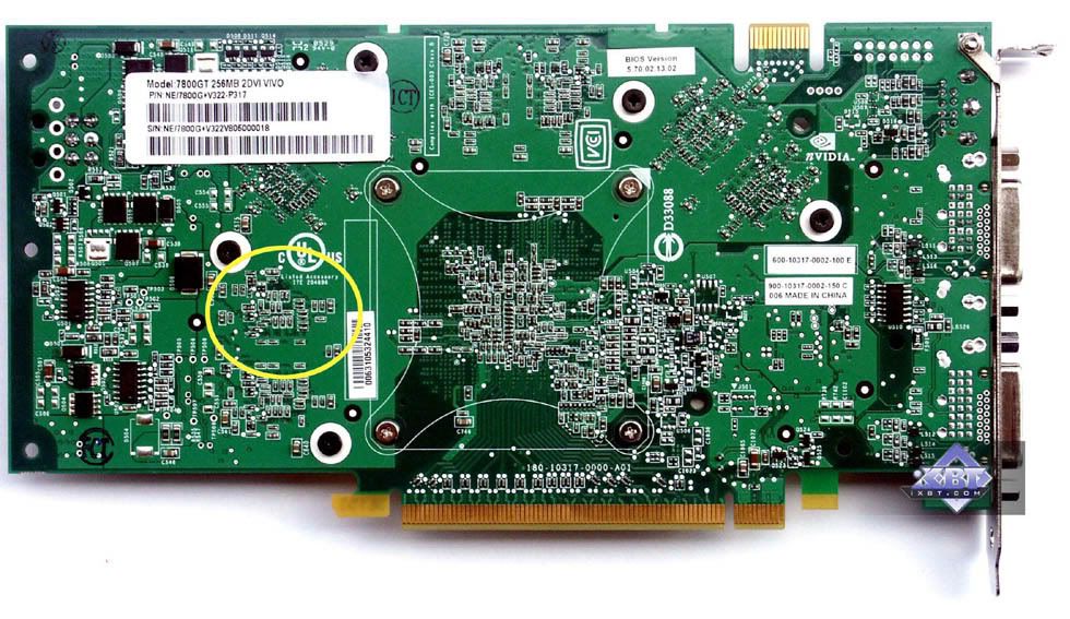

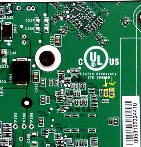

טפטף לי מים מהקירור על הכרטיס (לא הרבה, טיפות) שגרם לקבלים האלה להעלות קורוזיה, ולהעלם:
(תתעלם מזה שהתמונות הם של 7800, זה אותו PCB)
הקבלים האלה קשורים לזכרון (נבדק) ולכן לא משפיעים על המתח, ולא נגרם קצר או משהו דומה. הכרטיס עובד מצויין, בלי בעיות בשום משחק, פרט לזה שהוא על 2D.

אני לא מבין. הנזק נעשה בכלל לזכרונות, בלי קשר לGPU. הכרטיס לא נשרף, לא נאכל, רק הקבלים הללו אינם, ונבדק כבר שהקבלים האלו רק מסננים לזכרון.
בוא נעזוב רגע את כל הדיון הזה. השאלה היא האם (אפילו בכרטיס דנדש) זה מזיק לעשות OC כשהכרטיס במצב 2D? מה הסיכונים? מה גורם לו להיכנס למצב הזה?
אני מבין שהוא נכנס למצב הזה כי הוא חושב שאין לו מספיק מתח. אז נגיד שבאמת אין לו, האם ביצוע OC על כרטיס שלא מקבל מספיק מתח יכול לגרום נזק? לדעתי זה רק יגרום ארטיפקטים, כי אנחנו רואים שכאשר מקפיצים מעבד, נותנים לו יותר מתח כדי שהוא יהיה יציב, ולא כדי שהוא לא ישרף. השאלה שלי היא האם יש עוד מישהו איתי בדעה הזו לפני שאני עובר את נקודת האל חזור?

אני מניח שהסתמכת על מודים שבוצעו לכרטיס, כי אחרת אני לא יודע איך הגעת למסקנה שהחלק שנפגם הוא קבלים שמשפיעים רק על הזכרונות.
בכל אופן, המעגל הוא אותו מעגל, והנזק יכול להשפיע על איזורים אחרים גם, ולפגוע בזרימה התקינה במעגל.
