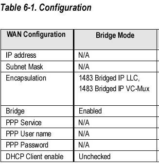

אלה הערכים (מתוך ה PDF) שאתה צריך לדאוג להם בתצורת החיבור על מנת שהמכשיר שלך יתפקד כסוויצ' :
אם אתה מתכנן לשתף קבצים ותיקיות קנה ראוטר , אם אתה צריך רק אינטרנט במחשבים ושיתוף לא קריטי לך, נסה להגדיר את זה כמו בטבלה.
אני לא מבין את החלק של ה n/a...זה אומר פשוט להשאיר ריק?

N/A זה להשאיר ריק, כן
כשזה יעבוד המחשבים יקבלו כתובות IP אינטרנטיות ציבוריות (לא 10.0.0) ויגלשו. (במידה והם מוגדרים לקבל כתובת IP באופן אוטומטי)

ביטלת את ה"V" שמסומן ליד DHCP CLIENT , כמו שרשום ?

וכן ביטלתי את ה "v" ליד הdhcp client .
