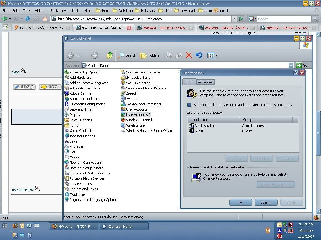

התחל>הפעלה>control userpasswords2
תוריד שם את הסימון.
אם אתה רוצה שזה יכנס אוטומטית למשתמש שלך פשוט תשנה את זה למשתמש שלך בלי להוריד את הסימון
ישך מושג איך להגיע למסך הזה דרך ה-control panel
האמת, עכשיו כשאני מסתכל, פתאום יש לי ב control panel סמל שנקרא user accounts 2
הוא בחיים לא היה שם לפני זה, ואין לי מושג איך הגיע לשם :) אולי רק אחרי שהרצתי את זה דרך START-RUN זה התווסף ללוח הבקרה...
או שזה מין עדכון של SP2 ? לא ראיתי לפני זה..
בכל אופן, מוזר רצח

אחרי גיגול קצר
ככה מוסיפים את האייקון הזה ללוח הבקרה
http://www.personal-computer-tutor.com/abc2/v17/vic17.htm

מחשב אחרי פירמוט לא מזמן, בלי שום תוכנה מותקנת כמעט, מוזר.
יכול להיות שהשתמשת בחבילה דוגמת AUTO PATCHER? קיימת אפשרות כזאת בהתקנה שלה.
כן, אני שוכח... (תודה)
ההתקנה הזאת היא slip streamed , עם NLITE נעשתה ע"י מישהו מהעבודה שלי... הייתי צריך את זה בשביל דרייברים לרייד0, אז לקחתי ממנו.
יש בה מספר דברים שהם custom בצורה הזו באמת, שכחתי מזה לגמרי...
עכשיו זה באמת מובן יותר :silly:
