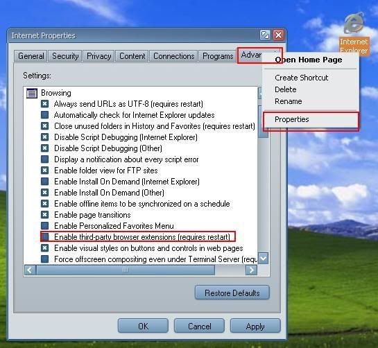

תן קליק ימני על ה IE (לא על הקיצור דרך שלו, על ה IE "עצמו") וכנס למאפיינים שלו
זה צריך לפתוח לך את מסך "אפשרויות אינטרנט"
עבור שם ללשונית האחרונה - "מתקדם"
חפש תחת הקטגוריה "דפדפוף" את האפשרות הראשונה בד"כ "אפשר הרחבות דפדפן של יצרנים אחרים"
הסר ממנה את ה "V"
ותנסה להפעיל את ה IE עכשיו
in English
under "browsing" the option is called
enable third party browser extensions
un-chk it
עריכה : השתעממתי, אז הכנתי סקרינשוט קטן
