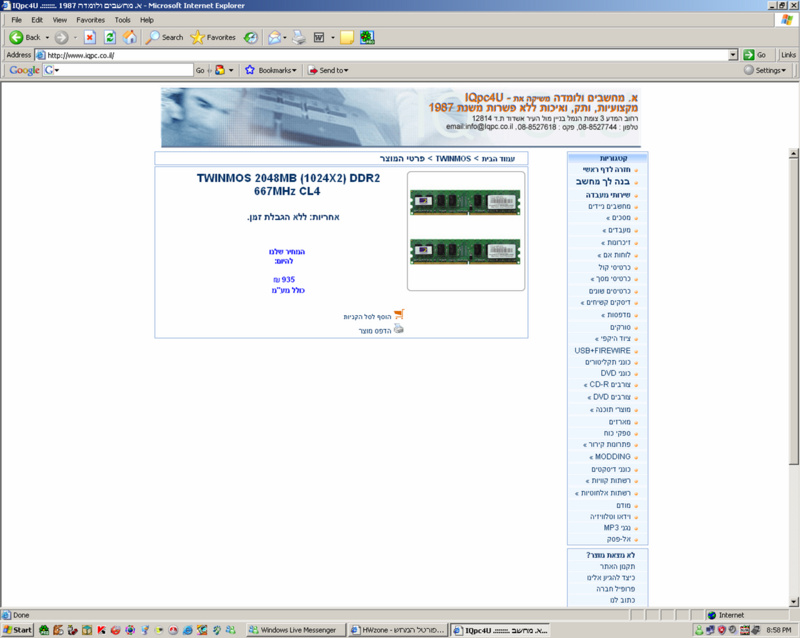

אמרתם משהו מסריח בקשר לזכרון אז העלתי את התמונה - המחיר הוא 935 ש"ח - האם זו טעות הקלדה ?
וכמו כן ההרכבה היא עליהם במקרה שאתה קונה מחשב מחשב ולכן לא כלולה במפרט .
