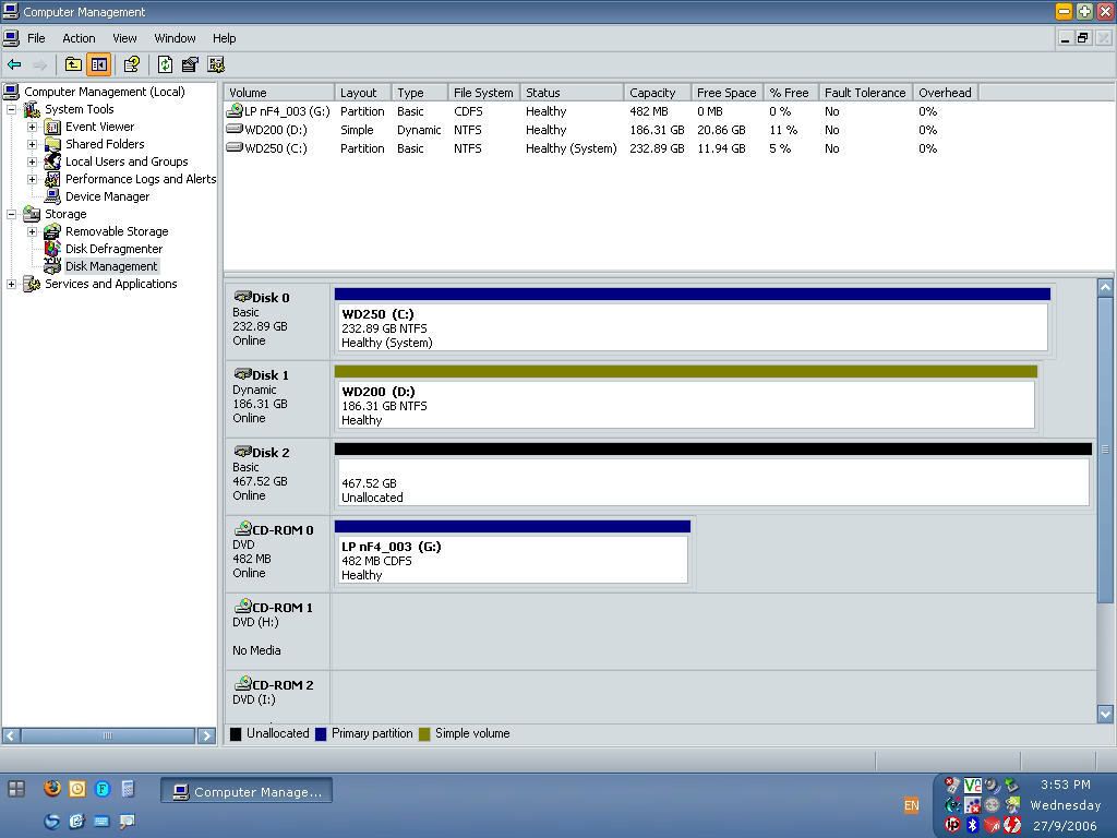

התקנתי את הדרייברים של הצ'יפסט מחדש, והפעם סימנתי שם להתקין גם STORAGE DRIVERS ,
שכנראה לא סימנתי אחרי ההתקנה הראשונה של המערכת (ממזמן)
העליתי את המחשב, ועכשיו רואים את המערך רייד סוף סוף
עדיין לא ככונן, כי עוד לא סידרתי את זה דרך driver managmet, אבל לפחות שם הוא מופיע :
(מכאן זה רק לתת עליו קליק ימני ו new paratition וזהו..)
