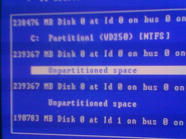

עכשיו, ההתקנה של XP, מזהה 2 כונני SATA לא מפורמטים, במקום לזהות מערך RAID0
האם זה בסדר, ולהתקין על הכונן הראשון מבין ה-2 , ויהיה לי RAID0 בסופו של דבר ?
או שמשהו כאן לא בסדר ?
ההתקנה מזהה 2 כונני SATA, כמו שאמרתי, למרות שכשאני מעלה את המחשב מחדש
אז הוא מזהה לי מערך RAID תקין בגודל 400 ומשהו ג'יגה. (כמעט 500 לצורך העניין, שזה בסדר)

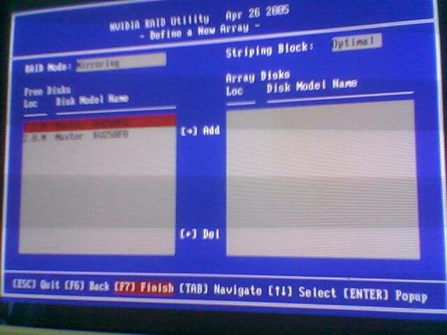

הסבר פשוט בעברית : (איך מגדירים RAID0 בלוחות עם צ'יפסט NF4 כמובן)

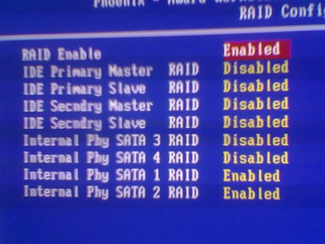

1. בביוס מאפשרים את שני הכוננים לך RAID, כמו שבתמונה הראשונה
2. בתוכנה של מערך ה RAID (אם זה בלוח NF4, אז לחיצה על F10 תפתח את החלון הזה, לפני ש ה WIN עולה) :
א. לבחור STRIPPING בסוג ה RAID (זה אומר - RAID0)
ב. להעביר את ההרדיסקים שרוצים לעשות להם RAID0, לצד ימין של הטבלה (ARRAY DISKS)
ג. להשאיר בצד ימין את STRIPPING BLOCK על OPTIMAL

אהלן אנשים
אני מעוניין להגדיר שני כונני SATA2 שיש לי, בגודל 250 ג'יגה כ"א, למערך RAID 0
עד עכשיו עשיתי עליהם ENABLE במסך הזה בביוס :
ואז נכנסתי ל RAID UTILITY של NVIDIA
ואין לי מושג מה לעשות במסך הזה :
כאמור, אני מעוניין שבסופו של דבר, שני ההרדיסקים יהיו במערך RAID0 כלומר מבחינת הוינדוז, שניהם יהיו הרדדיסק אחד של 500GB
אני אשמח אם מישהו יוכל לכוון אותי כאן.
(בשלב יותר מאוחר גם אתקין את מערכת ההפעלה עליהם, כרגע הם ריקים ומערכת ההפעלה מותקנת על אחד משני כונני ה IDE שלי)

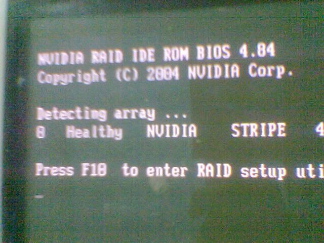

כשהמחשב עולה, במסך הראשון אני רואה שהביוס מזהה את ההרדיסקים האלה פיזית.

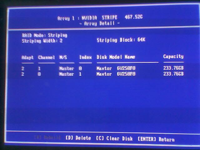

במסך הבא, אני רואה שמערך ה RAID זוהה ומוגדר כמו שצריך (דיסק אחד של כמעט 500 ג'יגה)
אם אני לוחץ F10 במסך הזה, אני מקבל עוד אישורים לכך שהמערך מוגדר כמו שצריך :
ואז ENTER ל DETAILS מביא את הפירוט :

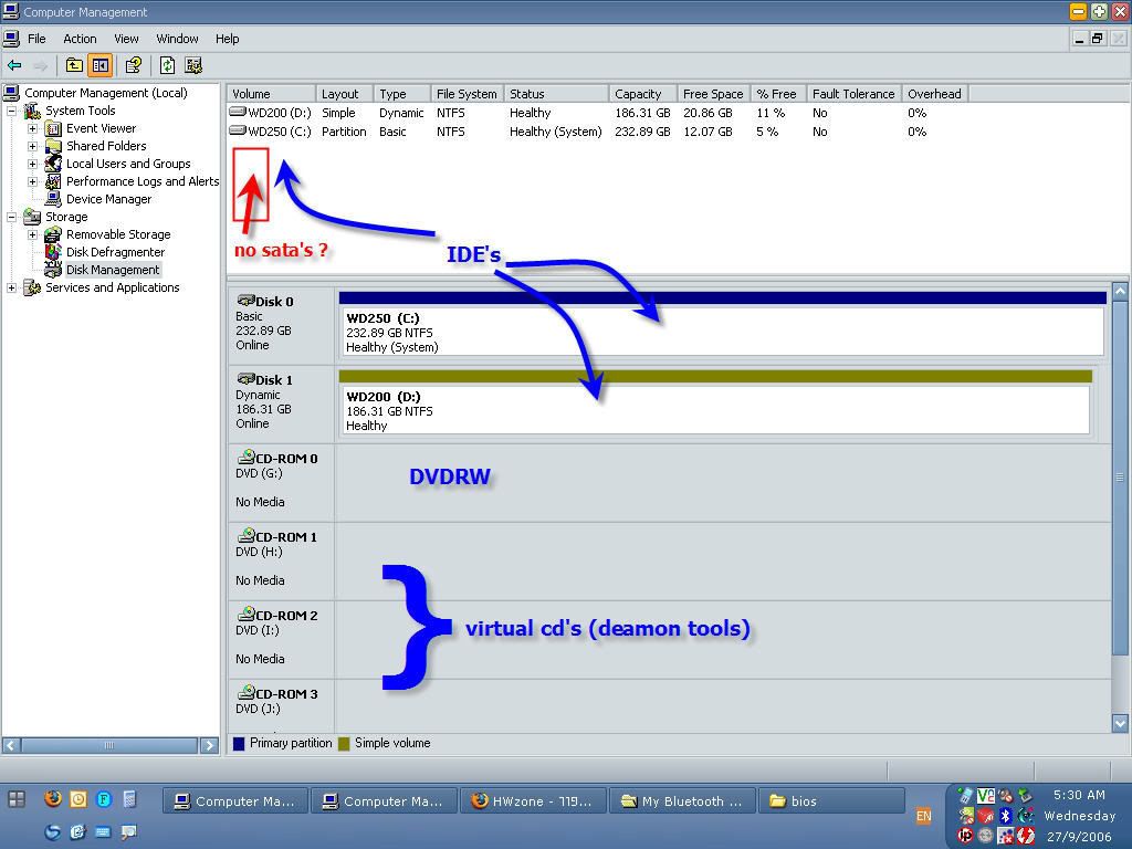

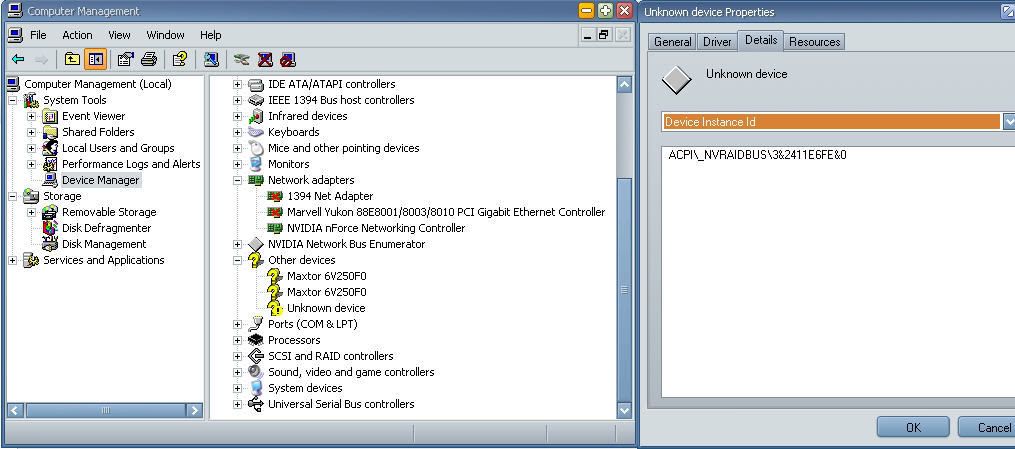

נכנס ל disk managment ואין שם את הדיסקים שהגדרתי כ RAID
(במצב שהם לא RAID, אלא 2 דיסקים רגילים, אז אני כן רואה אותם שם כמובן,
יחד עם ה IDE's והאופטיים כמובן... פשוט עוד שני כוננים קשיחים של 250)
יש מצב ש WINDOWS שמתוקן כבר, לא יודע לזהות לבד מערך RAID חדש בלי דרייבר RAID ??
(מערך שמוגדר כ bootable אבל אין בו כלום עדיין, MBR מאופס לחלוטין ע"י תוכנת ה RAID של NVIDIA)
הראה בבקשה את מנהל ההתקנים?

הווינדווז זה 64 ביט במקרה?
לא, רגיל.
לא ידוע לי על דרך בלי דיסקט.
בכלאופן, גם אם כבר התקנת מערכת הפעלה, אתה צריך את דרייבר הרייד של הצ'יפסט להתקין.
נראה לי שהבקר לא מזוהה.
כן הבנתי את זה תוך כדי שצילמתי את הסקרינשוט
התקנתי את הדרייבר לבקר, מהדיסק של הלוח
והוא זוהה, עכשיו מנהל ההתקנים עובד בלי התקנים לא מזוהים, תקין
אבל עדיין אני לא רואה את המערך רייד בתור הרדיסק בשום מקום
אני אנסה להפעיל מחדש, ואולי להתקין את התוכנה של הבקר רייד, ולא רק את הדרייבר, ולנהל את זה דרכה.
סתם בשביל הסקרנות, גם ככה יותר מאוחר אני מפרמט ומתקין מערכת חדשה על המערך רייד.
זה תקין הדיסקים לא יופיעו במנהל התקנים\תוכנות ניטור כדיסקים, מה שיופיע זה המערך רייד.
אם זה לא מופיע לי בתור כונן , ב"מחשב שלי"
אז למה זה בכלל טוב ?
במנהל ההתקנים לא חיפשתי דיסקים
דיסקים אמורים להופיע ב disk managment בכל מקרה, גם אם זה מערך רייד, לא ?
(כמו גם ב"מחשב שלי")
אמור להופיע ב-Disk Management.

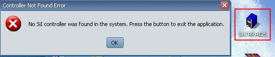

התקן באמת את תוכנת הרייד של היצרן, ובדוק מה קורה שם.
התקנתי כבר
לא קורה הרבה חוץ מזה
לא הבנתי, למה אתה חושב שיש לך בקר של Silicon Image במערכת?
אתה צריך NVRaid.
עריכה: אגב, מוזר אבל בהגדרת ה-RAID נראה כאילו הפעלת את ה-ROM של ה-IDE RAID?
