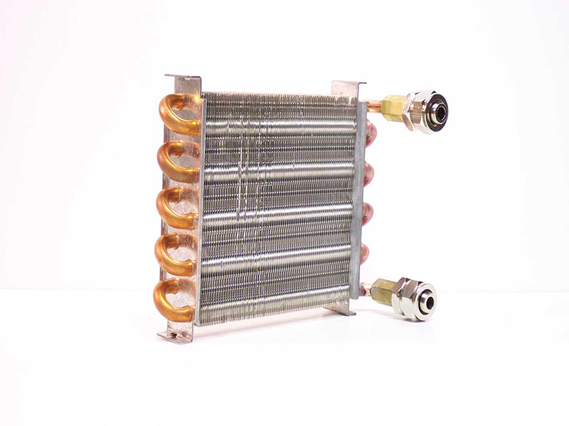

מה עיקרון הפעולה של הרדיאטור? גם שירטוט יכול לעזור.
הגדלת שטח הפנים לפיזור חום/קור יותר טוב.
תפרט, על איזה רדיאטור בדיוק מדובר ?
נוזל חם זורם לתוך אחת הפיות של הרדיאטור, פולט את החום אל מאות סנפירים שבאים במגע עם הצינור, וזורם החוצה מהפיה השניה
מאיזה חומר עשויים הצינור והסנפירים?
האם אפשר להחליף את הסנפירים במאוורר?
בעיקרון מדובר באותה הפעולה שגוף קירור כמו Ninja עושה, רק שפה החומר החם עובר דרך הקירור במקום לשבת מתחתיו.
הנוזל עובר דרך הצינורות, מכוון והטמפ' של הסנפירים נמוכה יותר מתבצע מעבר חום מן החומר החם אל הסנפירים ומשם אל האויר.
ונהוג "להלביש" מאווררים ע"ג הסנפירים כדי להגביר את העברת החום (חסר גדול יותר = קצב העברה מהיר יותר).
ברדיאטור שבתמונה (ברוב הרדיאטורים/סוללות) מדובר בצינורית נחושת אשר מכוסה בסנפירי אלומיניום, אך הסוללות שידיד הזמין מLordan היה מדובר בצינורות פלדת אל חלד וסנפירי נחושת (יותר טוב).

כמו כן החומר שמשתמשים בו הוא נחושת ואלומיניום שידועים במוליכות החום הגבוהה שלהם. ליתר דיוק הצנרת עשוייה נחושת והסנפירים עשויים סגסוגת אלומיניום ולא פלד אל חלד כמו שכתבת. יכול להיות באמת שיש דבר כזה אבל בתור אחד שעוסק בנושא מיזוג בכל השנים שאני עובד בתחום בחיים שלי לא שמעתי דבר כזה.

הדבר היחיד שהבנתי מהתגובה שלך היא שלא קראת את שלי. :)
כדי להקל עליך ציטטתי אותה (חוסך לך את המעבר לעמוד הקודם):
וואלה איך ברח לי מהעין... ;D
