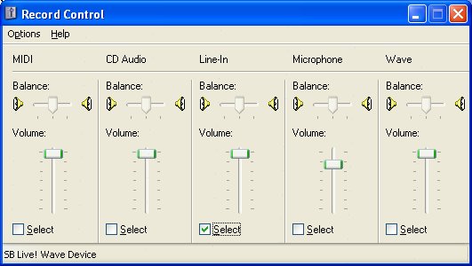

4.6 אני לא רואה את הסרט או לא שומע כלום, מה עלי לעשות?
אם אינכם שומעים קול, למרות שהחוטים מחוברים כמו שצריך ומשודר קול מן המכשיר, וודאו שמקור ההקלטות הוא הLine In בWindows. ניתן עשות זאת ע"י כניסה ללוח הבקרה, Sound and Audio Devices, שם בכרטיסית הVolume בחרו בכפתור הAdvanced, כנסו לתפריט Options, Properties ובRecording הסיפו את הLine In, ולאחר שתאשרו שימו עליו את V הבחירה כמקור ההקלטה:
