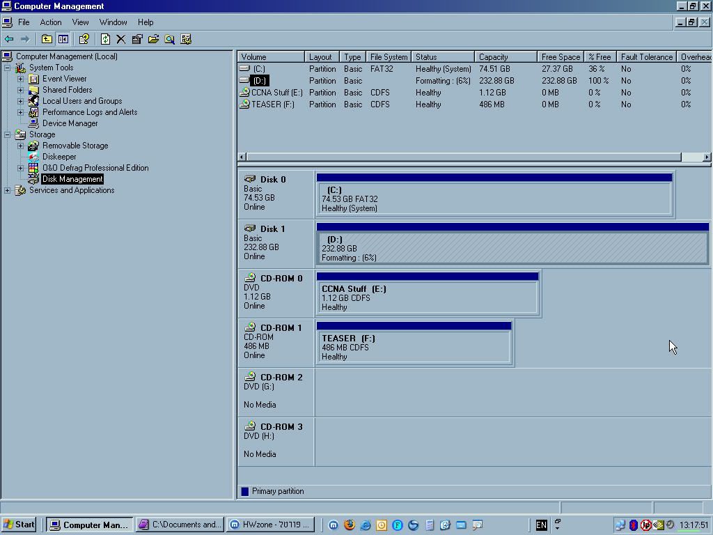

קניתי דיסק חדש, WD250 7200RPM 8cash ATA
(כל ההרדיסקים שלי הם ATA, כי אני על פנטיום 3..)
ברגעים אלה ממש הוא מתפרמט ל NTFS באמצעות ה disk managment של XP (תמונה)
(2 הסידירומים למטה הם וירטואליים, ע"י alcohol :) )
יש לי את כונן D הישן שלי (אותו מפרט בדיוק , רק שהוא 200 GB) מחכה בחוץ בסבלנות, מלא בכל המידע שלי.
אני רוצה לסיים לפרמט את הכונן 250 החדש, ואז להוציא את ה-80 החוצה (כבר קנו אותו ממני)
ולהתקין מערכת XP חדשה מאפס על אחד מההרדיסקים שנשארו. (200, 250)
