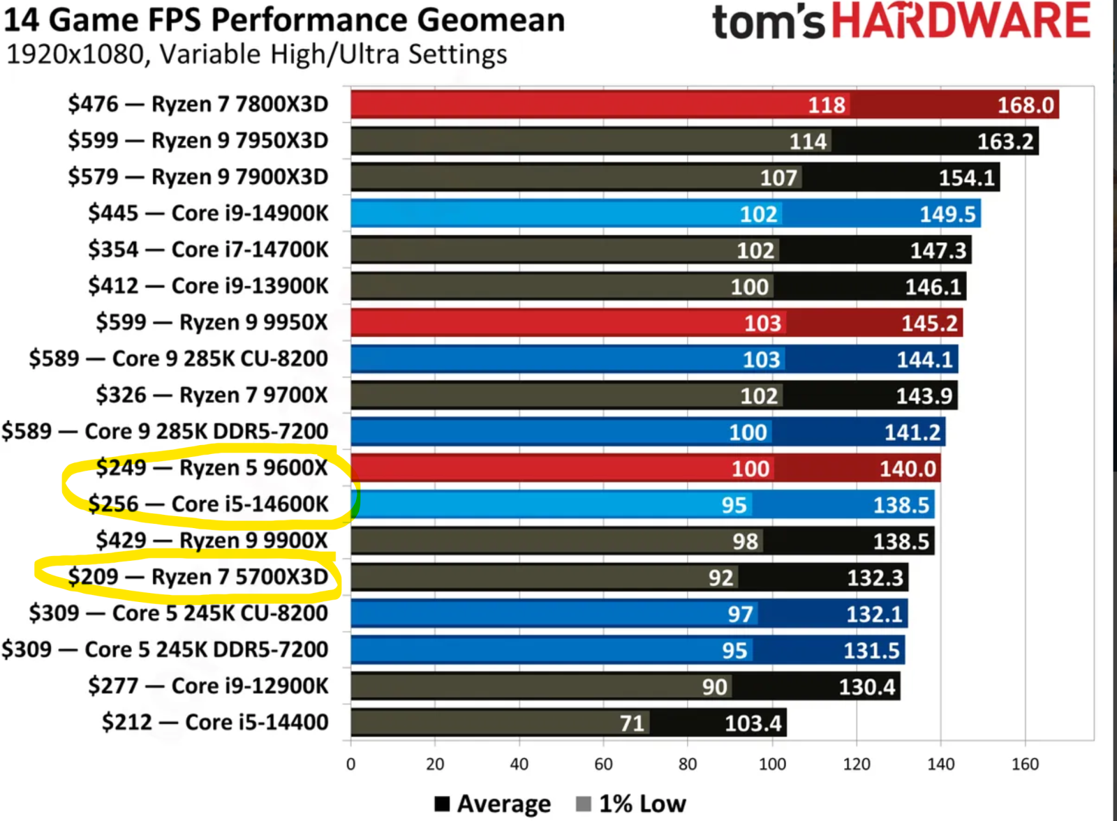

  8. על הנייר , בלי OC ובלי לתת ללוח להיסחף ( מה שבדרך כלל כן קורה אבל הוא יחסית לכל המעבדים הנל ) ה 14600K לוקח בבוסט 180 , ה 14700 לוקח 220 וה14700K לוקח 250 ( צריכת חשמל בוואט ) זה קורה בעיקר בעומס MT ולא ST . האם הקירור מספיק ל 14700K - לא . על הנייר אמור להספיק ל 14700 אבל אני לא מכיר מבחן שלו . האם לוח האם יכול להחזיק את המעבד ? שוב, אני מדבר על עומס מלא של הרבה ליבות יחד - 14700K די בטוח שלא , מערכת אספקת המתח של הלוח תתחמם והיא תקטין את אספקת החשמל למעבד שבתורו יאט . 14700? עומס מלא על כל הליבות מהסוג שיש במצבי רינדור גרפיקה - כנ"ל . עומס חלקי - אפשר להסתדר . 14600K - גם כאן , אם היית מדבר על 24/7 של עומס מלא הלוח לא מספיק טוב . אבל כל השאר אפשר להתמודד. אם לוקחים 14700 כדאי לקחת לוח יותר יקר ואני לא ערב לקירור למרות שאמור להחזיק. אם לוקחים 14700K חייבים לקחת לוח יותר יקר וגם קירור יותר יקר . העניין הוא שאם המעבדים לא הולכים להיות בעומס מלא - הם לא נחוצים. ל 14600K יש 6 ליבות כוח מלא , עוד 6 ליבות לוגיות שמגיעות מליבות הכוח המלא ועד 8 ליבות פחות חזקות . כשאתה מדבר על 8ליבות , אתה מדבר על מה שמוצג בתוכנה \ מערכת ההפעלה ? אם כן, התוכנה מציגה את כל הליבות אותו דבר , זה אומר שיש לך 6 ליבות לעומס כבד מאוד ועוד הרבה לפחות כבד .
  9. https://startpc.co.il/new-pc/luna המפרט השני ברשימה . luna 2 . https://tms.co.il/builds/554207 או https://tms.co.il/builds/554209 באלו יש יותר זכרון רגיל אבל פחות זכרון כרטיס מסך . כנראה עדיף . צריך לוודא שהמארז באמת מתאים לכל החלקים , אולי ידרש מארז יותר יקר בכמה עשרות שקלים . תבדקו מול החנות. בקשר לרכישת מעבד חזק יותר מאינטל - מחשבים זולים עם לוחות זולים ועם קירור בסיסי לא יכול לממש את הפוטנציאל של מעבד חזק יותר ממה שיש פה. במקרה הטוב המחשב לא יאפשר למעבד לעבוד במלוא הכוח במקרה הרע כל העסק יעבוד כל הזמן על טמפ' מאוד גבוהה ויהיו תקלות ובעיות . כל מה שאתם חוסכים בעלות המחשב אתם תשלמו בריבית דה ריבית בשעות עבודה מבוזבזות . בהצלחה

  15. מראש נתתי גם מפרט עם אינטל. הלוח עם כרטיס אלחוט עדכני . 16 זה מספיק כמעט לכל המשחקים במובן שיש מעט משחקים שקצת יקרטעו בנקודות קיצון . 32 זה מספיק במובן שזה הרבה מעבר למה שנדרש וגם מי שמריץ תוכנות ברקע בשביל להזרים תוכן למשל ולבצע עוד דברים לא מצליח ליצור עומס יתר . הזכרון הוא לא יחידה נפרדת מהעולם , הוא משמש להעברת מידע מכאן לשם , כאשר נגיע לנקודה שבה 32 זה לא מספיק, אפשר להניח שגם המעבד וגם כרטיס המסך שבחרנו כבר לא יסחבו . ובכל מקרה, שלב א' זה שהזכרון יהיה איכותי עם ביצועים טובים . רק אחרי זה מגדילים נפח לאזור המיותר. במסגרת התקציב , למחשב גיימינג , זאת בחירה אחרונה . יש דברים אחרים לשפר כן. בכל מצב בכל תרחיש . זה מוגזם בהגזמה , בכל מקרה , SSD לא איכותי ישפיע לרעה על הביצועים וחס וחלילה גם על האמינות . אז שלב א' זה איכותי ואחרי זה כמות . גם הSSD שאני בחרתי לך הוא איכותי אבל דור קודם , אם התקציב מאפשר אז בהחלט אפשר לבחור SSD יותר טוב. ומאחר ובכל מקרה אbחנו מדברים על 2 , אז אפשר להוסיף בעתיד . מפרט עם אינטל ועם SSD משופר . https://tms.co.il/builds/553672 בכל מקרה - ואני לא אומר את זה כביקורת אלא כהבהרה - זה מחשב שהוא הרבה מעבר לצרכים של גיימרים כבדים בני 10 והוא ליגה עליונה לגיימר בן 15 .
  16. https://www.youtube.com/watch?v=RA02oyLb120 תראה את הסרטון ותנסה לחשוב איך זה מתשלב עם צורת העבודה שלך על התוכנה . אני חושב שבשורה התחתונה זה חוזר לדגש חזק על ST
  17. פרנסה או תחביב ? אם פרנסה אז תנסה בכל זאת למשוך קצת את התקציב. לא מכיר את התוכנה אבל יודע שבעריכת אודיו לרוב יש התאמה לאינטל + חשוב כוח ליבה בודדת כי זה העיקר + שימוש בריבוי ליבות מותנה בכך שאתה עובד עם הרבה סטרימים\ ערוצים משהו ברמה הזאת . עד כמה שאני רואה לגבי התוכנה הזאת , לא באמת משנה לה אם זה AMD או אינטל , אבל שני הסעיפים האחרים כן רלוונטים . אז ליבה אחת חזקה ( האמת 6 או 8 ) + הרבה ליבות מסביב , זה הדור הקודם של אינטל . חשוב לציין שבעבודות כאלה , כנראה שהמעבדים החדשים של אינטל לא פחות טובים ואולי יותר אבל באותו מחיר אתה מקבל פחות ליבות כי הם הורידו hyperthreading . לא יודע איך זה בא לידי ביטוי בתוכנה הזאת . https://tms.co.il/builds/553506 מעבד יותר חזק ( 14700 ) סוחב אותנו לקצה התקציב אבל יכול להיות שזה מוצדק . לא יודע אם אתה צריך יותר זכרון . הספק חזק והוא מותאם קדימה לכרטיס מסך עתידי , קצת overkill אבל ספק זה חשוב , במיוחד אם זה מחשב עבודה .
