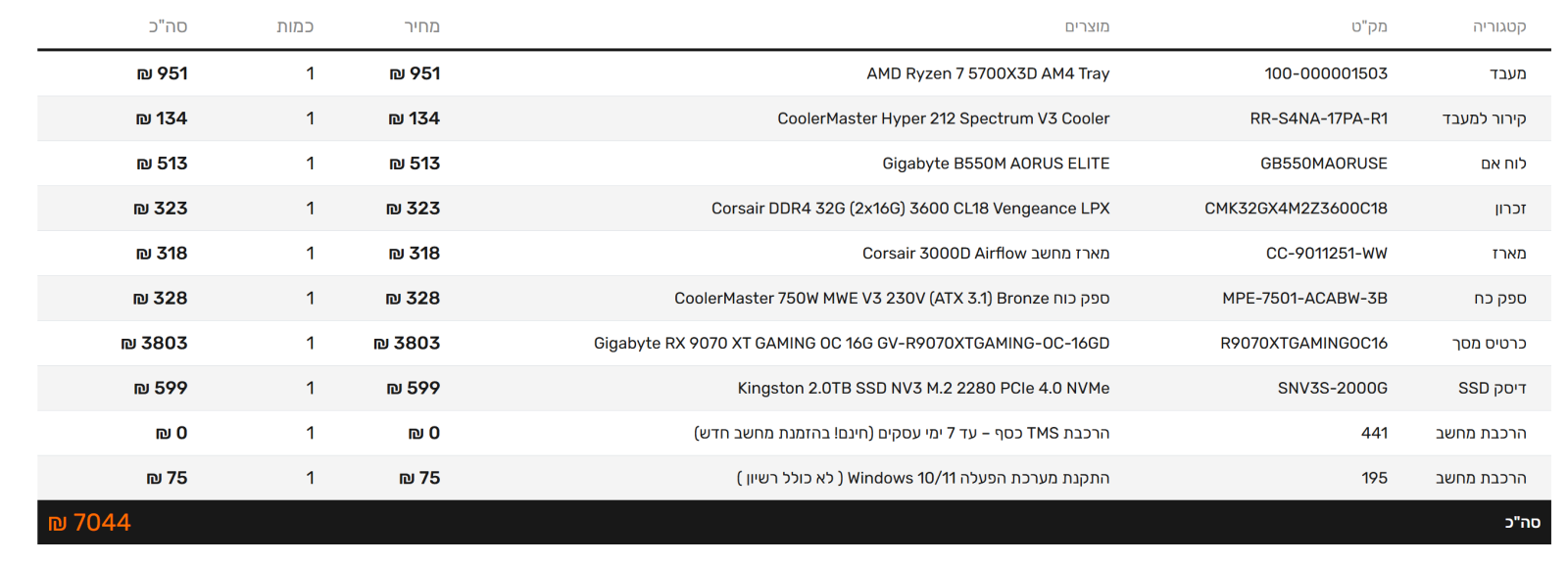

https://tms.co.il/builds/508471
מפרט דומה ב TMS.
אופציה א' שיפור כח מעבד
https://tms.co.il/builds/508472
אופציה ב' שיפור כרטיס מסך
https://tms.co.il/builds/508473
אופציה ג' , אני חושב שזה מה שאני הייתי לוקח
https://tms.co.il/builds/508474
מעבד 5700x3d של AMD נותן ביצועים עדיפים על פני ה 14600K ללא OC ושניהם נותנים שיפור של 25% ביחס ל 14400.
שתי החנויות עושות משלוחים . עד כמה שאני יודע , כרטיסי המסך הכבדים מאוד נשלחים כאשר הוא מפורק מהמחשב וצריך להרכיב אותו לבד.
אפשר להרכיב מפרטים כאלה בפלונטר . KSP לא מחזיקים לדעתי מעבדי 5700X3D
תודה רבה לך על על העזרה, עשיתי כמה שינויים
https://tms.co.il/builds/508712
