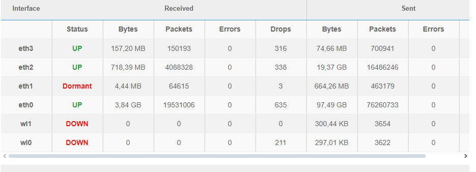

יש לי דרופס נפילות בין 0.003 - 0.21% שזה יחסית נמוך אבל עדיין לא מבין למה תמיד יהיה דרופס ? בבדיקה ב CMD אין לי
ב WAN אין דרופס יש רק ב LAN אבל זה מחובר ל LAN של הראוטר של סלקום יכול להיות שהיציאות שם לא יציבות ?
