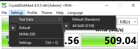

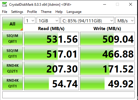

בבדיקה ב CDM קריסטל דיסק מארק שאני שם ב TEST DATA 0FILL אני מקבל תוצאה יחסית טובה לכונן של 120GB .

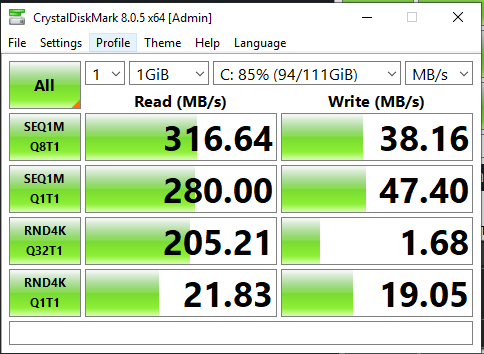

אבל אני שם ב TEST DATA ברירת מחדל RANDOM אני מקבל תוצאה גרועה :
למה התוצאה כל כך גרועה בכתיבה ? יש לכונן 27% חיים אבל אני לא בטוח שזה קשור בכלל לזה כי הכונן עובד תקין הכול עובד טוב לא מרגיש תקיעות או פריזים , אין מסכים כחולים כלום
לא בודקים ככה. בודקים על Default.

הבדיקה למטה זה עם ה Default , הכתיבה גרועה!
כתוב לי על הקופסא של ה SSD קריאה 560 כתיבה 540 ,,,

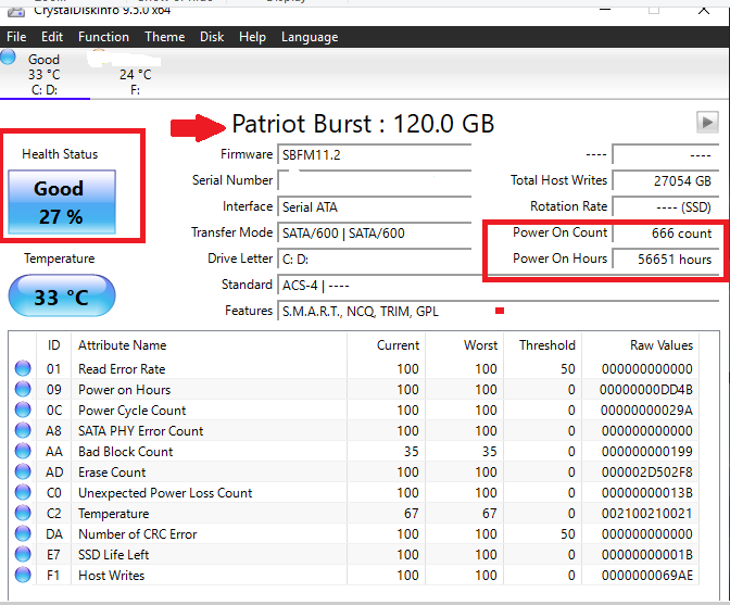

ב SMART אין שום בעיה רק רשום GOOD 27% חיים .
יש לכונן אפשרות כתיבה של 75TBW והוא עשה רק 27TBW והוא כבר על 27 אחוז חיים איך זה ?
על הנייר הוא היה אמור לעבור רק 36% מהחיים שלו ובפועל הוא כבר עבר 73%

כן, גם לא משהו.
יש לך 409 בלוקים שרופים (מופיע 199 כהקסדצימלי)
תוחלת החיים היא רק משוערת, זה לא אומר שהוא לא יכול להישרף מחר בבוקר.
תבצע גיבוי על כל פנים ותחליף אותו למשהו יותר איכותי.
