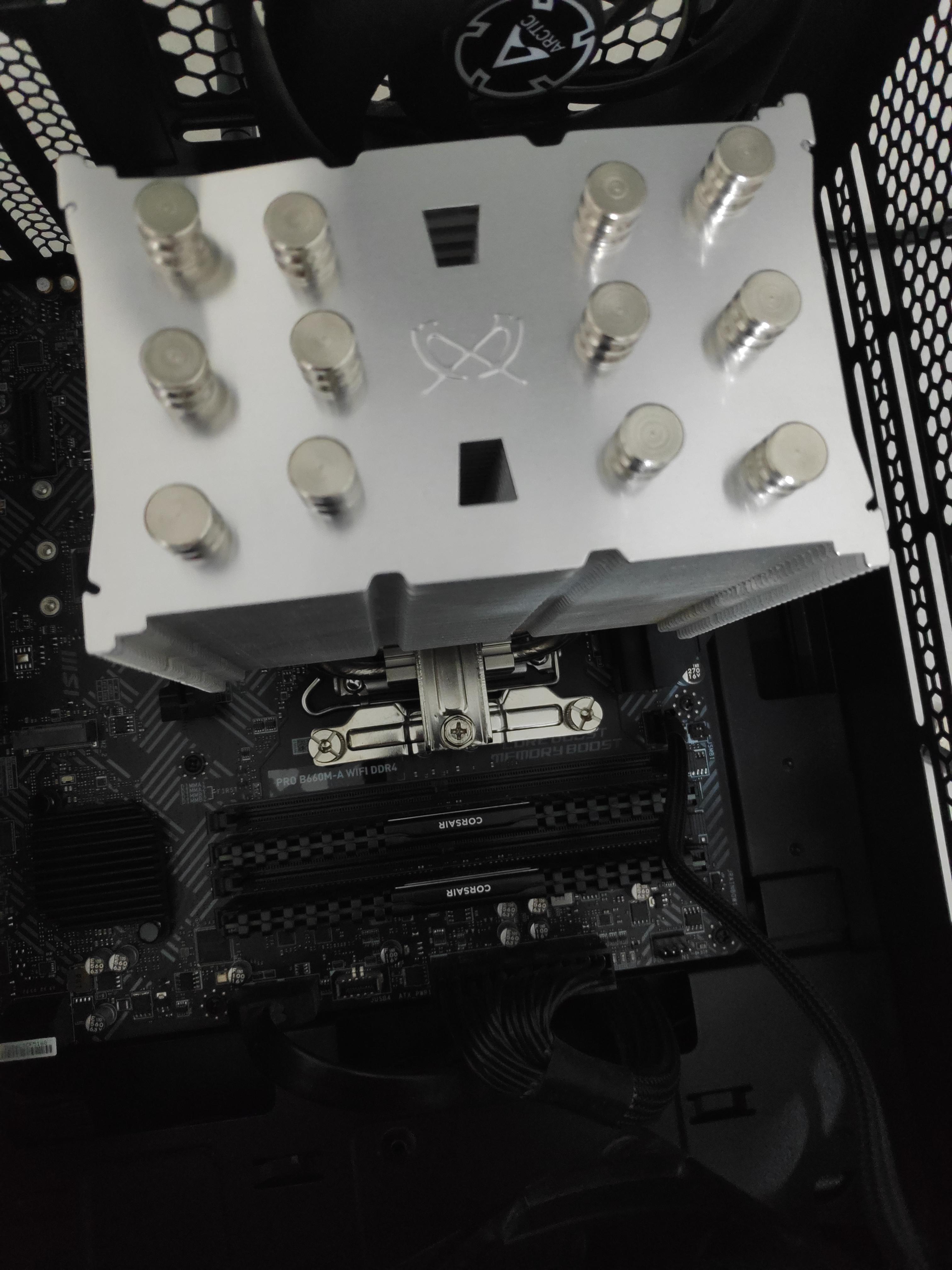

ושאלה אחרונה - ציינתי באותו טופיק שהוצאתי את המאוורר והצלעות קירור של המעבד לצורך ניקיון ושבטעות חלק מהמשחה הטרמית יצאה. אשמח להמלצה למשחה טרמית. אני לא יודע אם זה משנה, אבל אציין שהמעבד של אינטל. בנוסף, אני לא בטוח ב-100% שהרכבתי את המאוורר לכיוון הנכון. אני מצרף מספר תמונות (חייב לציין שהצלעות קירור האלה חדות כמו סכין, השאירו לי כמה חתכים):

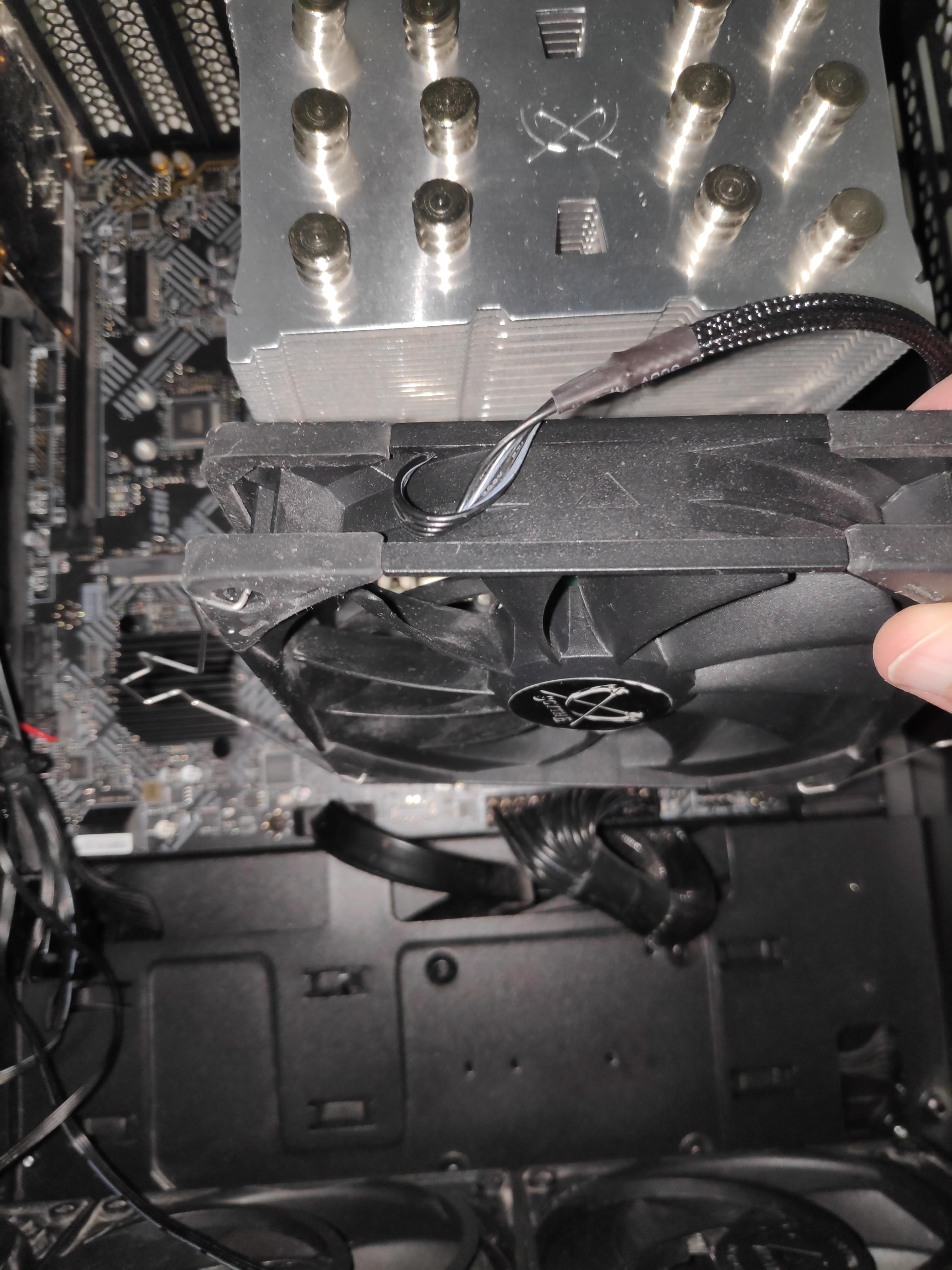

1 - הרכבה של צלעות הקירור. לא נראה לי שאפשר לשים הפוך. האם הן בסדר?

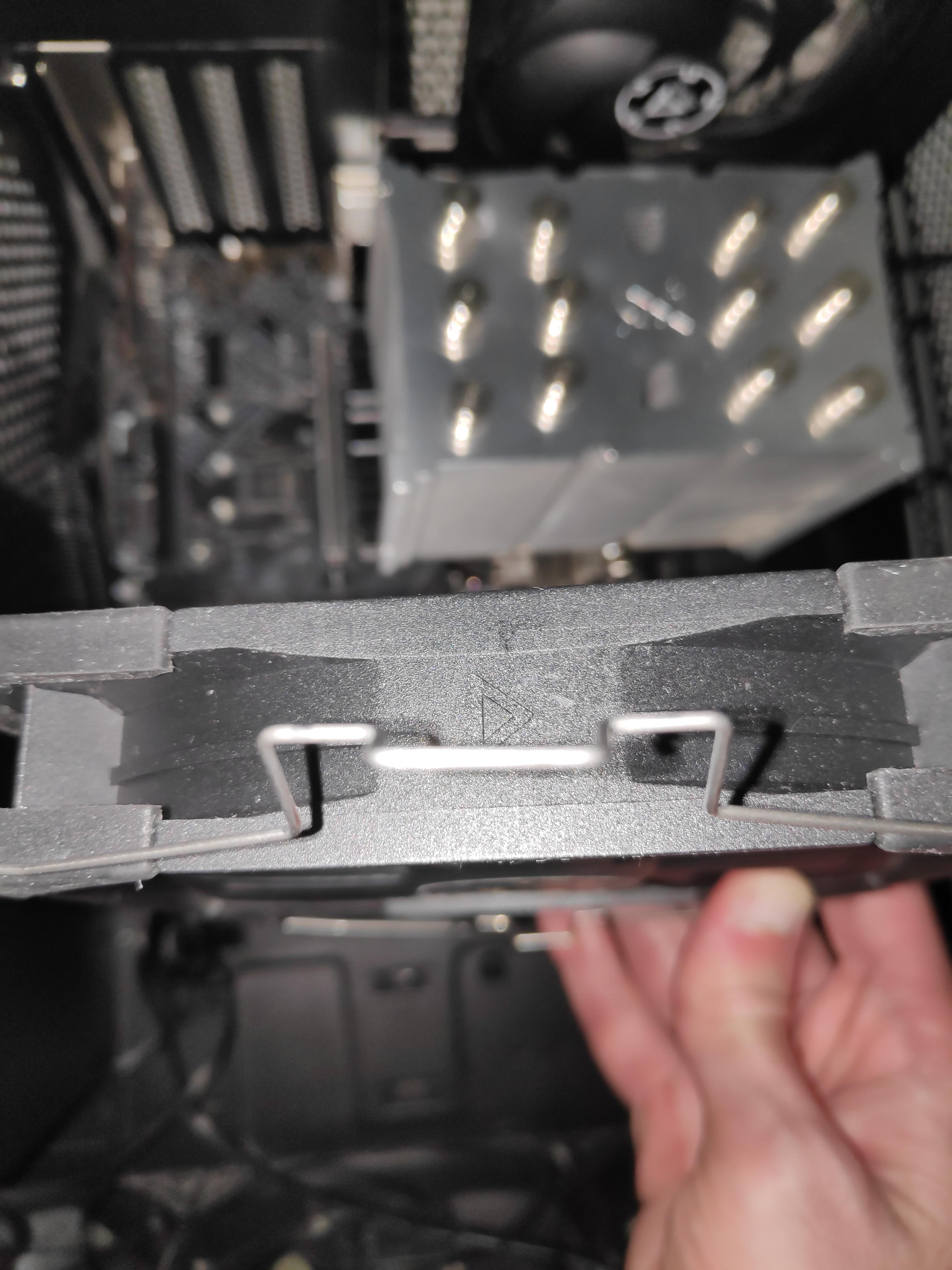

2- זה הכיוון שאני הרכבתי

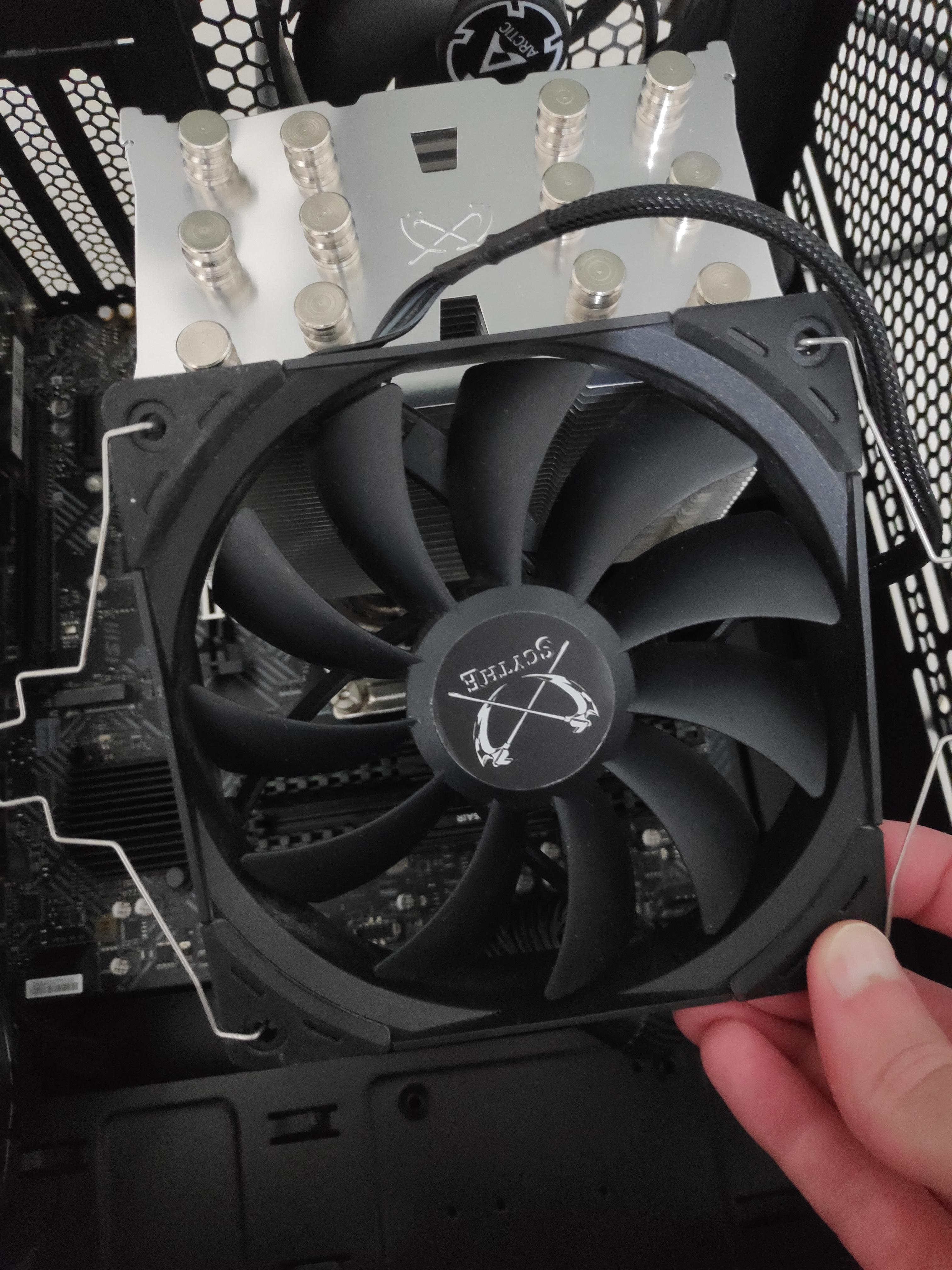

3. - יש חץ כלפי הצלעות קירור. אז אני מקווה שזה אומר להרכיב לכיוון הזה

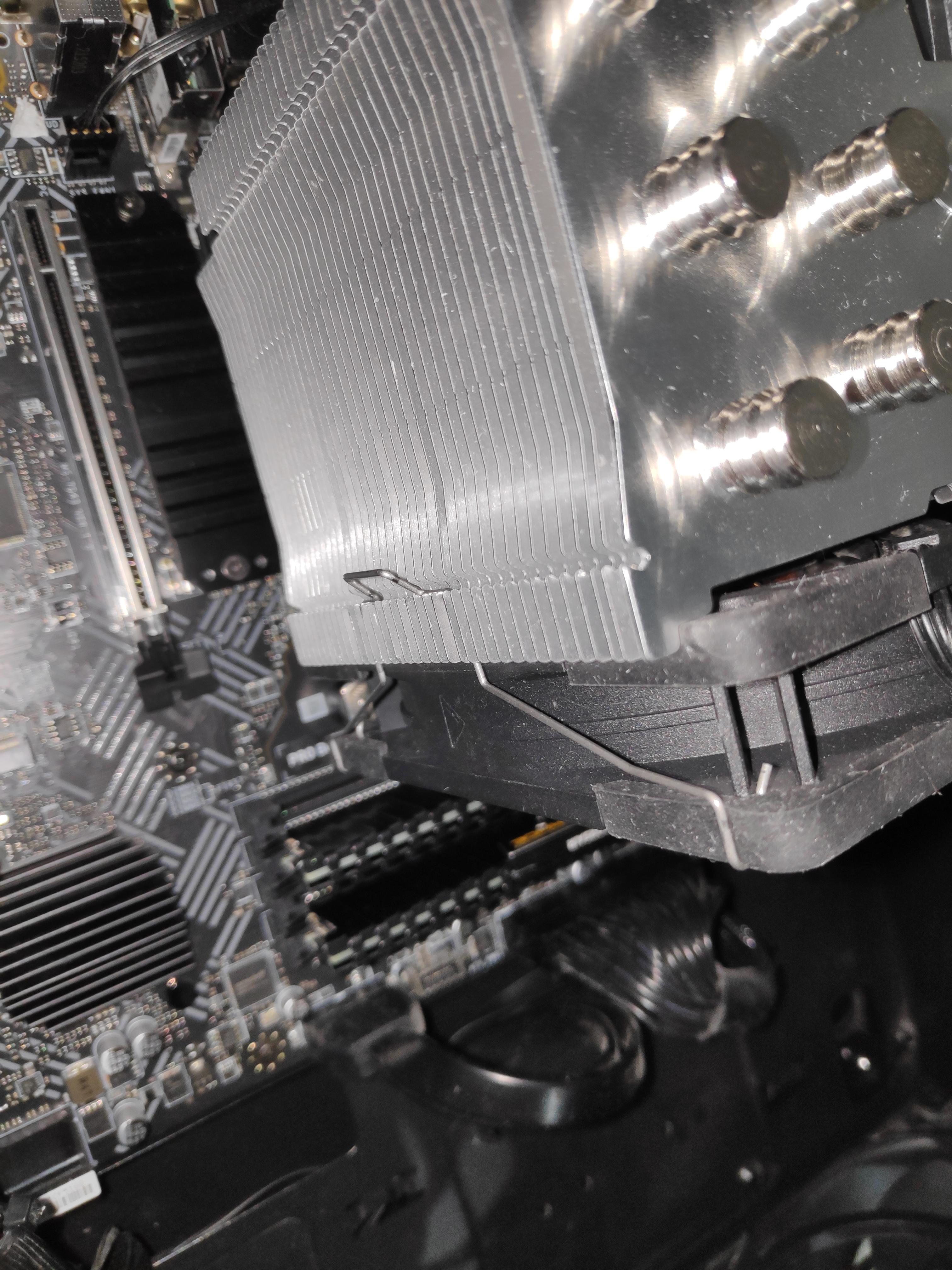

4 - זה החץ שמופיע על הצד השמאלי של המאוורר. סובבתי כדי שיהיה קל לצלם. כשהוא בדופן שמאל, החץ כלפי מעלה

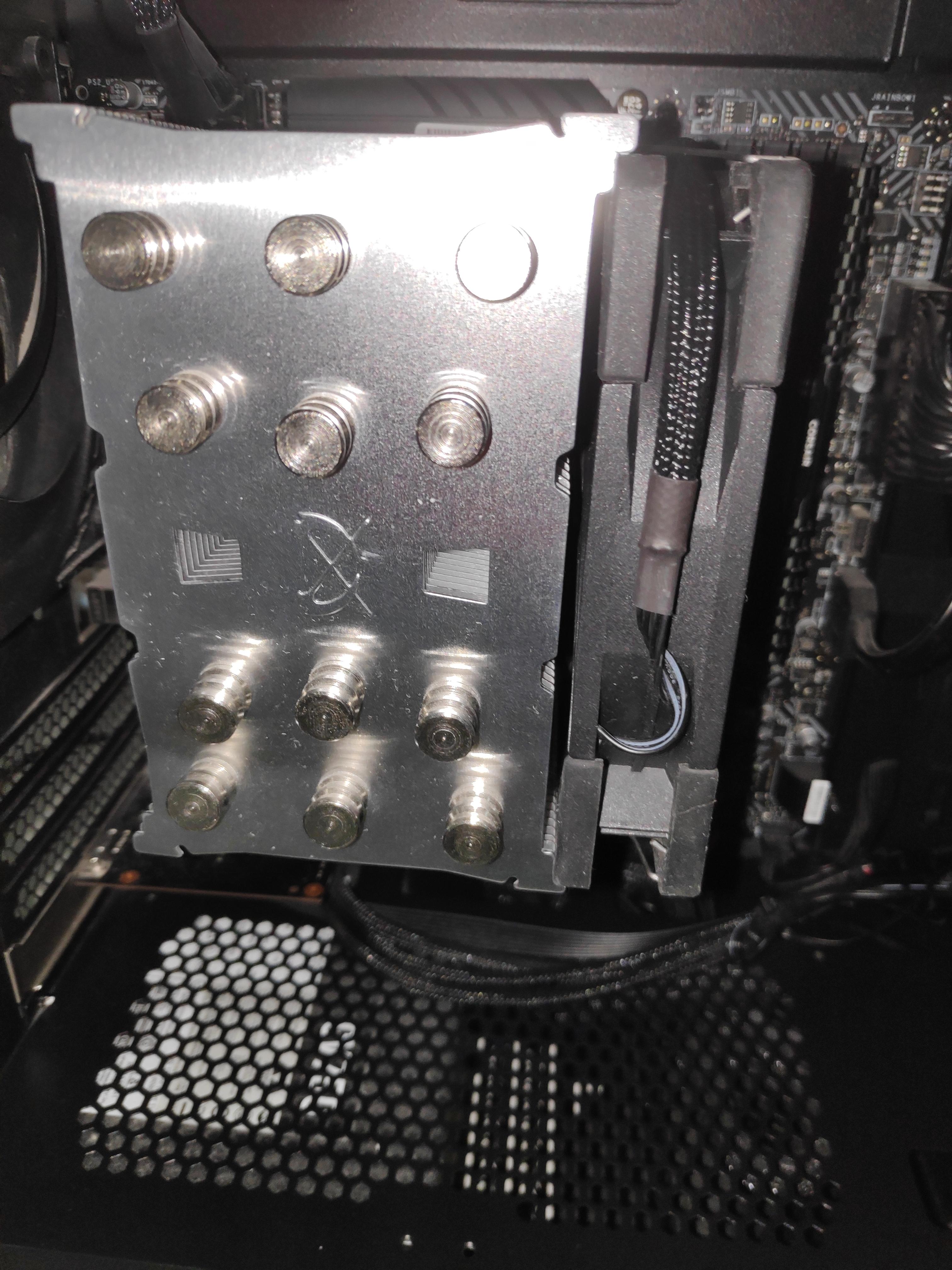

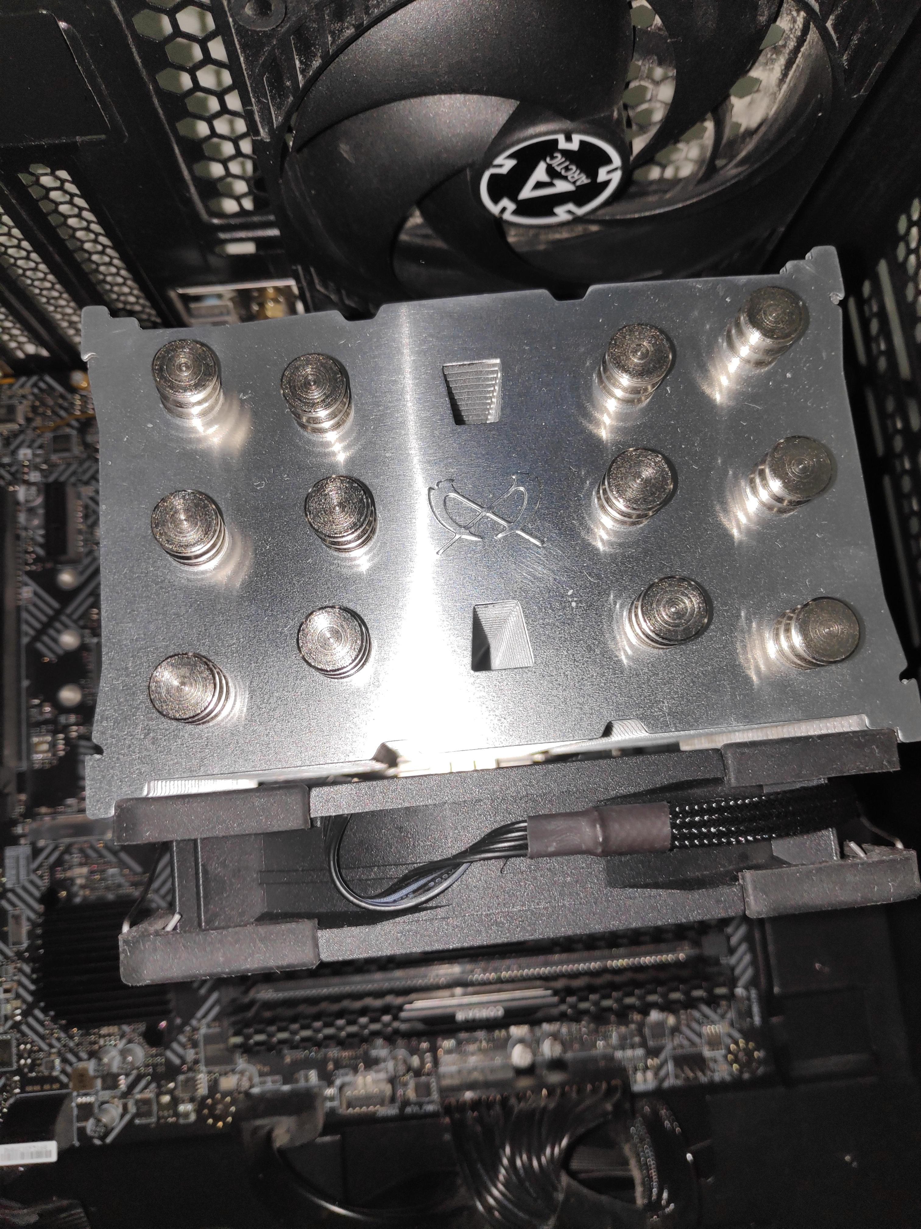

5-7 - אחרי סיום ההרכבה. יש קצת מרווח בין המאוורר לצלע קירור. הם לא אמורים להיות צמודים?

הרווח תקין .תנסה להסתכל שוב על התמונה הגדולה, זה די ברור .
החץ מראה את כיוון זרימת האוויר ( יש גם אחד שמראה את כיוון הסיבוב )  האוויר צריך לזרום אל צלע הקירור

מאוורר - אז בעצם יש שתי אופציות, או כמו שהרכבתי, הוא סיבוב של 180 מעלות (חץ כלפי צלעות הקירור). איך אני יודע איזה מהאופציות נכונה? ויש לך המלצה על משחה טרמית? או שזה לא משנה מה שמים?
