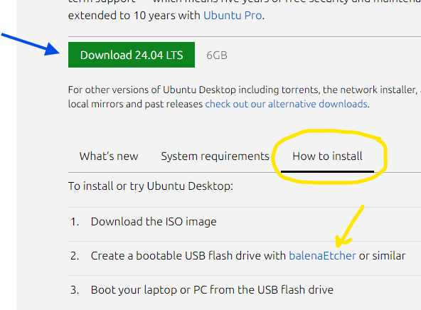

א. תוריד מכאן -
https://ubuntu.com/download/desktop#how-to-install
תוריד עם לחיצה על היכן שמראה החץ הכחול.
לאחר מכן, תוריד את התוכנה שמצביע החץ הצהום ובעזרתה תיצור את הדיסק און קי.
תעלה מהדיסק און קי ותבחר בדיקה / ניסוי של UBUNTU, לא התקנה.
לגבי ב., תעדכן מה הממצאים ואז נראה.
ציטוט של A-10
תוריד את התוכנה שמצביע החץ הצהוב ובעזרתה תיצור את הדיסק און קי
