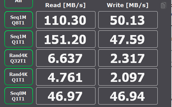

חיברתי את ה SANDISK 3.0 קרוזר גלייד 256GB בטעות ל USB2 במארז יצא קריאה 34 מגה קריאה ו 17 מגה כתיבה ובקבצים הקטנים יצא 1-4 מגה בייט , אז חיברתי בלוח האם עצמו USB3 יציאה כחולה יצא לי גם נמוך כתיבה 50 מגה בייט לשניה וקריאה 50-150 מגה לשניה בקצבים הגדולים ו 2-7 מגה בקבצים הקטנים זה תקין ?

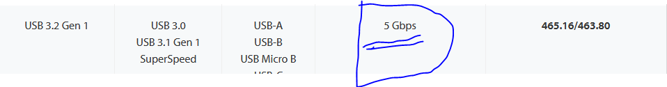

איפה ה 5 גיגה ביט לשניה ? זה נתון מופרך
קרה לי משהו מוזר בבדיקה לקחתי את ה DOK של סאן דיסק למחשב חדש ( מארז ישן *) חיברתי את ה DOK ל USB3 של המארז ולקראת סוף הבדיקה הוא התנתק היה ניתוק צליל והבדיקה הפסיקה אחרי זה העברתי את ה DOK ל USB3 של הלוח וזה סיים את הבדיקה , יש עוד בעיה ש ה DOK מתחמם בבדיקה וזה DOK חדש הוצאתי אותו עכשיו מהאריזה קראתי גם ב AMAZON שאנשים מתלוננים על חום

הכל תקין כולל ההתחממות.
אתה סתם טוחן מים.
זכותך לאהוב או לא לאהוב כל מוצר.
אבל טכנית - הכונן תקין.

בקבצים הגדולים המהירות בסדר טובה אבל בקבצים הקטנים 4K הוא מוריד 8 מגה בייט לשניה גרוע כמו אצלי 6-7 מגה
