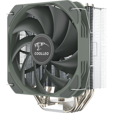

איזה קירור צריך לשים לו ? 65W TDP או 150TDP ? זה מבלבל אם אני אשים לו קירור פשוט מה יקרה ?

ציטוט של iveco
בדיוק קראתי על זה אתמול
שמאחר והמעבד עובד על טורבו (במקרה הזה 150TDP) לא להרבה זמן אז לא חייב קירור של 150TDP
אבל למעשה לא חושב שכדאי לסמוך על זה מאחר ואתה עשוי להיות צריך אולי עבודה ארוכה יותר בטורבו
לגבי הקירור - אני מעדיף לקחת מוצר מצוי ומחברה מוכרת
ככה יש לך גם הרבה חוות דעת של אנשים ברחבי העולם וגם חברה שאפשר יותר לסמוך עליה
