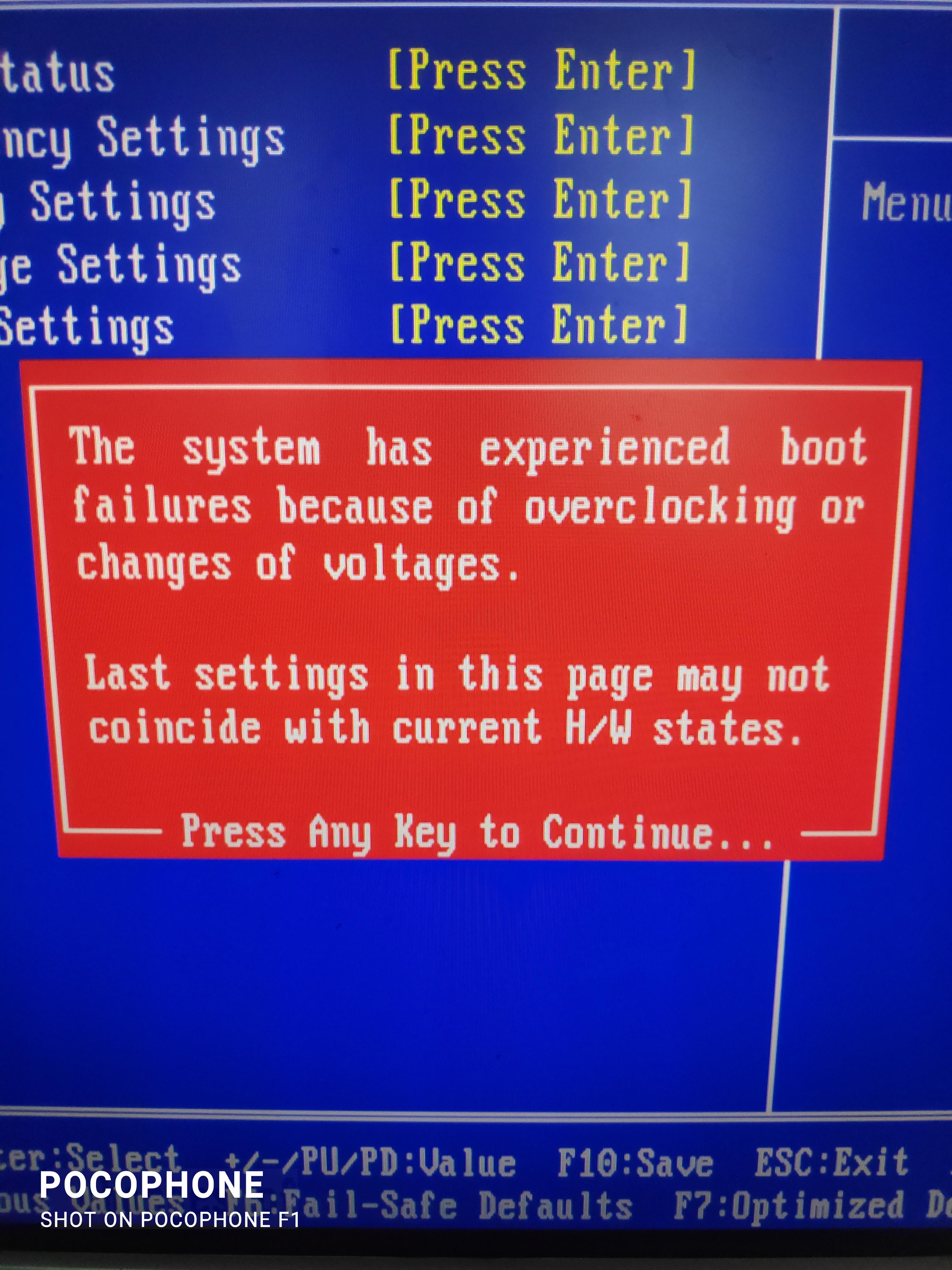

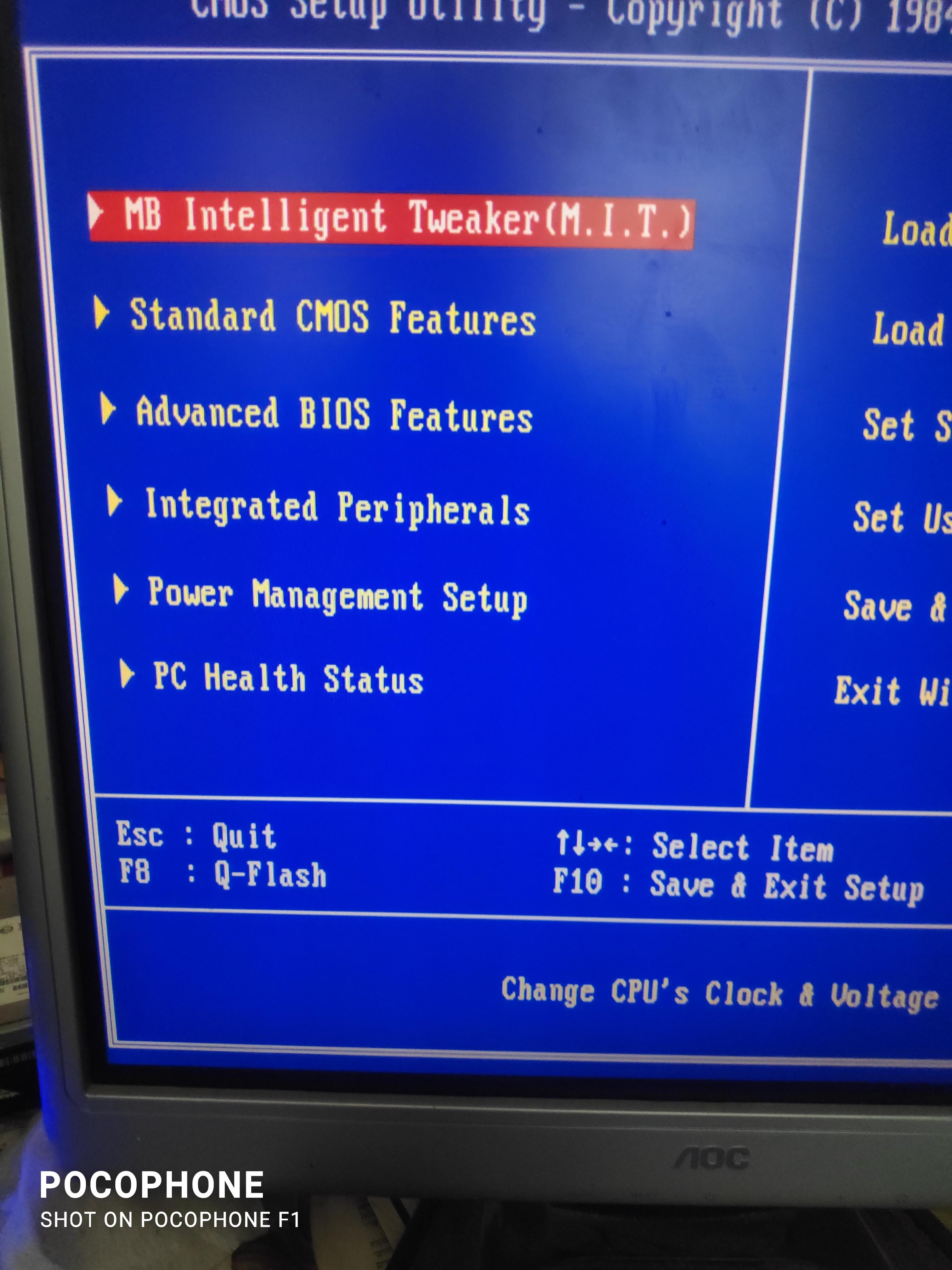

מופיעה לי ההודעה הזאת (bios2) לאחר שאני נכנס בסעיף הראשון (bios1). נאמר לי שנדרש לעשות עדכון ביוס. יש לציין שלא עשיתי אוברקלוקינג ו/או שיניתי מתח.
לפעמים איזו בעיה גורמת למחשב לקרוס וזה מפעיל דגל בביוס שהייתה בעיית חומרה שיכולה להיגרם מאוברקלוק.
זה לא בהכרח המצב.
לפעמים זו יכולה להיות בעיה בלוח עצמו (הוא קצת ישן)
