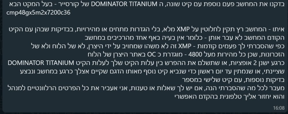

ביום חמישי קיבלתי את ההודעה הזו מהטכנאי :
(אני ההדיוט מבין כי עם הקיט המצויין, בדיקות הזכרון והמעבד עברו בהצלחה)
היום קיבלתי הודעה "מפתיעה" שאמנם ה-MEMTEST עבר, אבל בבדיקות מאמץ ה-CPU , המחשב קורס.

זה מה בסוף סוכם, כי הטכנאי אמר שהכל עובד פיקס (ראה תמונה מצורפת). היום, כנראה מנהל שלו, שלל לחלוטין את שנכתב ע"י הטכנאי.

(ראה תמונה מצורפת)
בתמונה הוא מסביר שהוא בדק על קיט זיכרונות אחר ומצא שאין בעיה.
זה יכול לקרות שקיט זיכרונות שלכאורה תקין אבל בגלל המהירות הגבוהה שלו עושה בעיות יציבות במעבד.

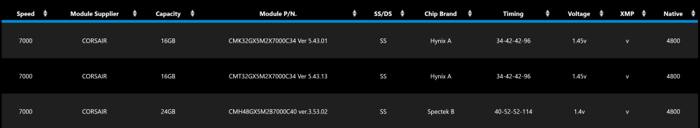

אם ברשימת הזכרונות התואמים רשום שקיט של 24 עובד או שסטיק של 24 עובד, זה לא אומר שהם בדקו שקיט של 48 עובד.
ברשימת הזכרונות הבדוקים של הלוח הנ"ל בנפח 48 גיגה , הקיט הכי מהיר של קורסייר שנבדק הוא 5600.

וסתם ליידע כללי, חבר הדגמים המצויינים ב-QVL הם KIT, קרי 2 או 4 מודולים
מה לעשות שרשום שם V  - כלומר VERIFIED
והדגם המצויין לעיל (שקניתי)  https://www.gskill.com/product/165/374/1681884065/F5-6800J3445G32GX2-TZ5RK
הוא DUAL KIT וזה שם הדגם...
ומה לעשות שהדגם המקורי על כל הוורסיות שלו גם כן תואמים ומוודאים ל-XMP
למי אכפת מה הם ממליצים, מה שמשנה הוא שהדגם מופיע ב-QVL של הלוח עם V ב-XMP.
V = VERIFIED for XMP
לסיכום - 2 הקיטים היו אמורים לעבוד על הלוח בצורה חלקה.
