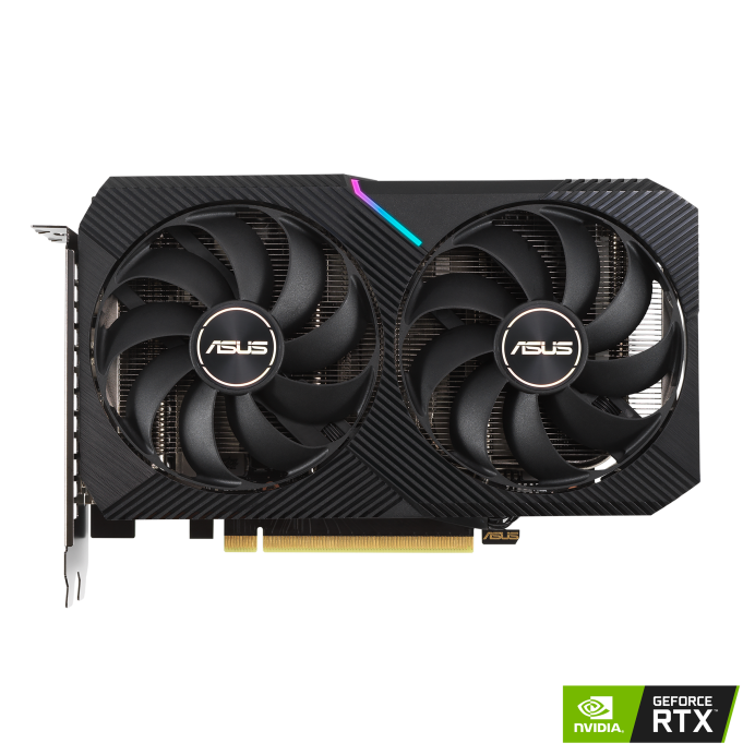

05/12/2024: בשעה טובה, החלפתי מארז וגם הוספתי כרטיס מסך לצורך הרצת מודלים של AI מקומית. הם כבר רצים גם ללא כרטיס המסך, אבל באיטיות משוועת והתחממות משמעותית של השרת. המארז החדש הוא N3 של JONSBO, והכרטיס החדש הוא Asus Dual GeForce RTX 3060 V2 OC Edition:

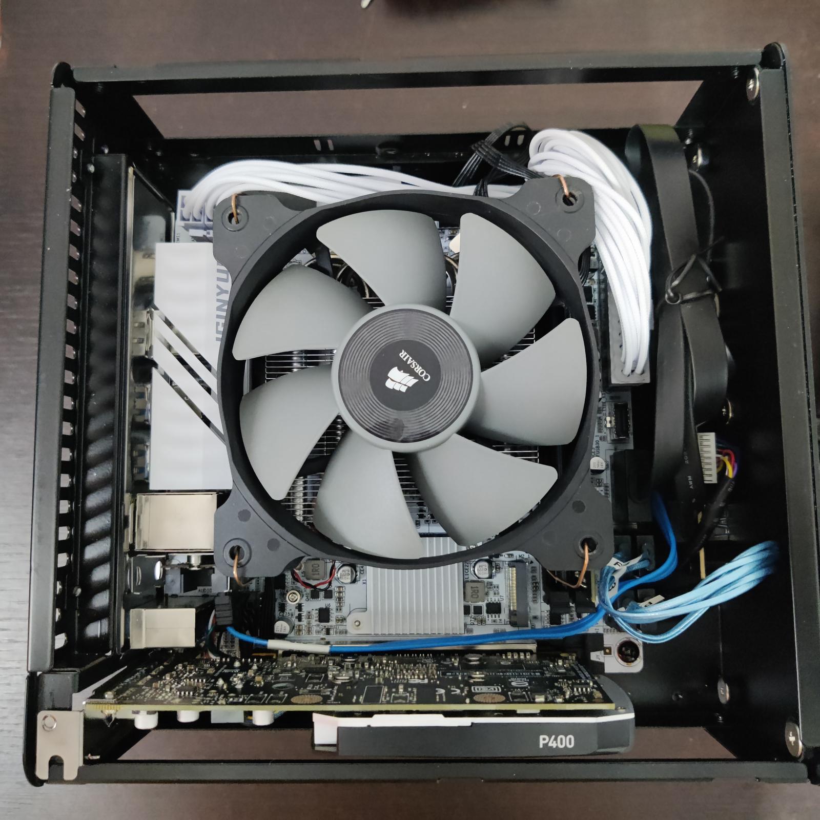

יש אצלי כ.מסך LOW PROFILE - Quadro P400
*תמונה של כ.מסך עם הקירור הישן..שמאז כבר שמתי deepcool an600
אצלי רוב הכבלים שדורשים מקום הם מספק הכח, אבל בחלק התחתון מאוחרי ספק הכח יש הרבה מקום לאחסון הכבלים,
בנוסף בין החלק התחתון לעליון יש מרווח ששם ניתן גם להכניס את הכבלים.

ציטוט של shimonta
לגבי המעבד שאתה מחליף, אכן תזכה לצריכת חשמל נמוכה יותר,
אבל פער הביצועים בין המעבדים נראה לי מאוד זניח.
N3 בנוי ומסודר אחרת. אני אפרסם תמונות ותראה למה זה לא שקול למה שאתה עושה במארז שלך.
