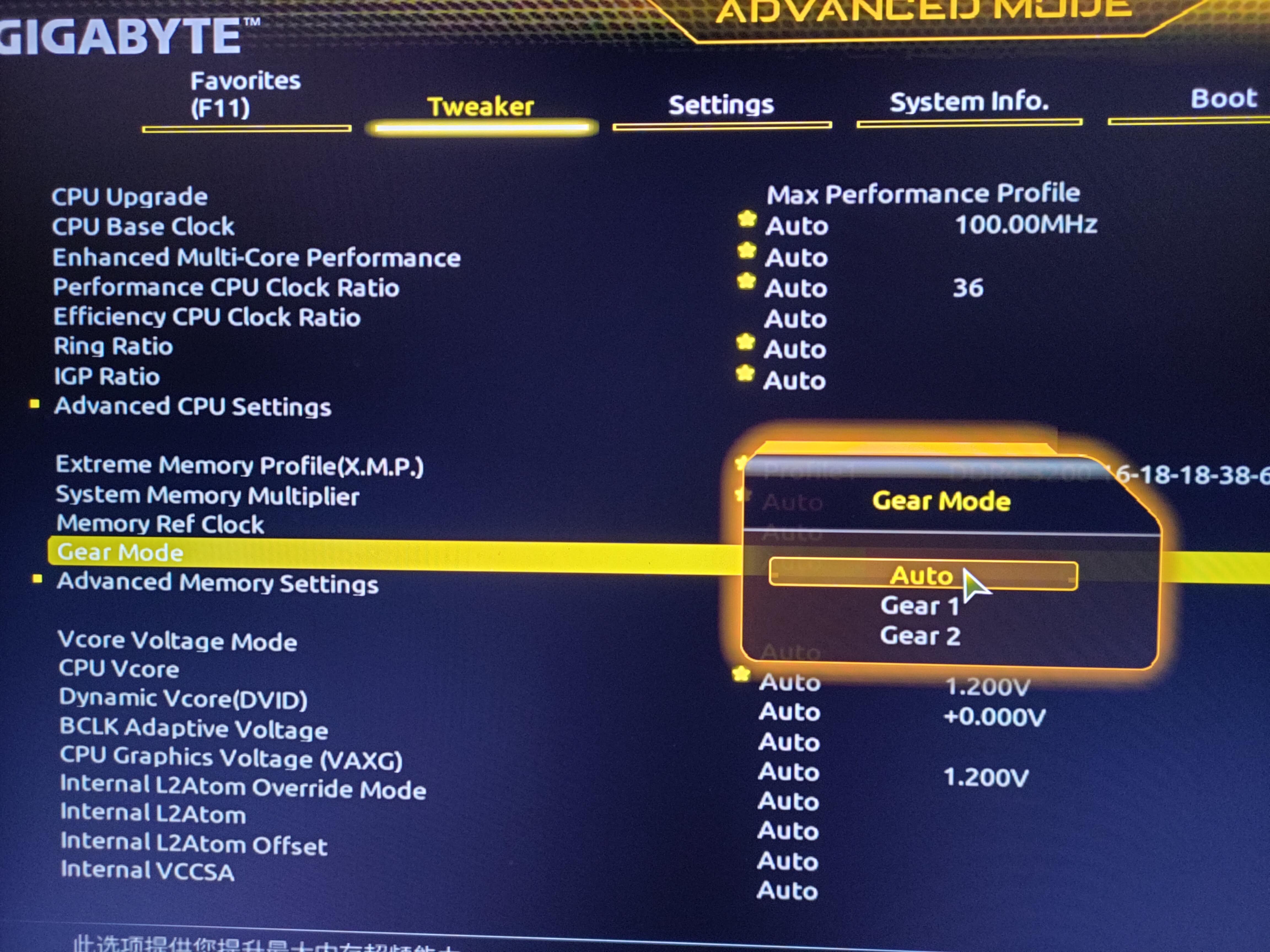

מצרף תמונה של האפשרויות בביוס
כאמור, ביצעת עדכון ביוס , אני הייתי מתחיל מאיפוס שלו כדי לוודא שאין הגדרות  שלא צריכות להיות
 היכן נרכשו המעבד , זכרון  , לוח אם ?  בארץ או באמזון ?
לגבי התמונה למטה , צריך להיכנס ל advanced mode.
אם אין או שזה לא עוזר אתה יכול לנסות להעלות מתח ל 1.45 .
נערך על-ידי yoavke

מצרף תמונה של הגדרות spd שהיו תחת המצב המתקדם כמו בתמונה ששלחת..
לא מוצא הגדרה של העלאת מתח..
מוצא אפשרות להכנסה ישנית...אבל יש שם 4 מתחים שונים להבנתי..3 של 1.4 ואחד של 1.8...לשנות רק את שלושת ה1.4 ל1.45 ובשאר הדברים לא לגעת?
